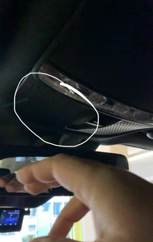

Ich habe leider auch ein sehr störenderes Geräusch, weiß aber nicht, ob es das gleich Geräusch ist, wie bei euch.
Kommt es aus dem Bedienfeld des Panoramadachs?
Habe mal dagegen geschlagen und es hat aufgehört

@whityrm schrieb am 16. Februar 2020 um 22:01:16 Uhr:
Nene, der Lüfter/ das Geräusch nervt, sobald man den Wagen öffnet, ohne Zündung an.
Das ist der Temp.-Sensor in der DBE oben.
Der Temperaturfühler hat einen Lüfter.
Der könnte streifen.
