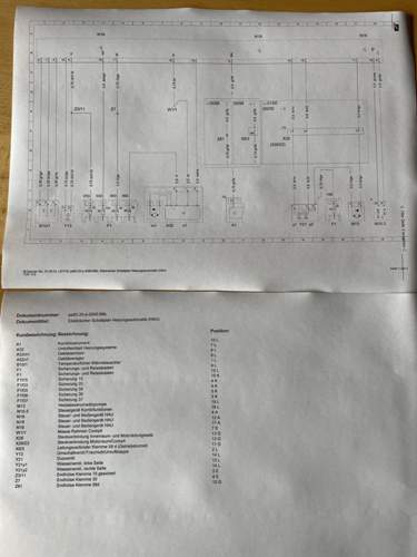

Hallo Leute,
kann mir jemand sagen, wie die Lüfteranschlüsse des Innenraumlüfters unterm Handschuhfach beschaltet sind?
Der Puster fällt regelmäßig aus und springt auch willkürlich wieder an. Ein System dahinter ist nicht erkennbar. Wackelkontakte konnten wir keine provozieren.
Wir haben gestern den Motor ausgebaut und alles gereinigt. Mängel sind keine sichtbar. Kollektor und Kohlen sehen gut aus. Lager laufen leicht.
Um den sporadischen Fehler einzukreisen, möchte ich messen bzw. ein Testlämpchen an der Zuleitung anschließen, bevor wir das ganze Schalterelement ausbauen. Kann ja auch der Regler sein?
Der Lüfterkasten hat 3 Anschlüsse, welche innen auf den Regler gehen. Und die andere Seite wohl zum Gebläse-Stufenschalter
Nur was ist was und wie belegt? Plus, Masse und Steuerleitung?
Ein Schaltplan der Gesamtschaltung mit dem Lüftungsstufenschalter wäre toll. Nur habe ich trotz stundenlanger Suche nichts vom SLK R170 gefunden.

Elektrischer Schaltplan Heizungsautomtik Typ170
Grüße waltgey
Hatte exakt das gleiche Problem. Hab gestern meinen neuen Widerstand (Igel) eingebaut. Fehler trat danach nicht mehr auf. Gebläse ging davor alle paar Minuten sporadisch aus und nach ein paar Minuten wieder an. Hab einen neuen Igel von Febi Bilstein für ca. 50 Euro eingebaut.
@waltgey schrieb am 1. September 2023 um 11:45:38 Uhr:
Grüße waltgey
Danke - leider kann man da so gut wie keine Zahlen oder Buchstaben erkennen.
Der Motor, falls es A32 ist, bzw. sein "Igel" hängt wohl an "30" - der Rest verschwindet leider unidentifizierbarer Weise einfach oben aus dem Plan. :-(
Das hilft leider nicht viel. Danke trotzdem

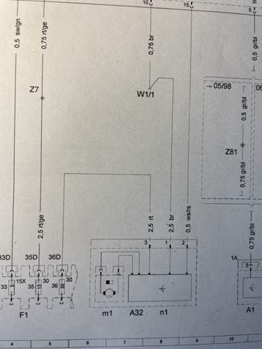

Ist doch eindeutig zu sehen. Der dünne Draht ws/rs an Klemmpunkt 2 am Igel ist die Ansteuerung (Regelung).
Rot ist plus und braun Minus.

Also entweder brauchst Du eine Brille oder hast null Ahnung von Schaltplänen.
2,5mm² rot
2,5mm² braun
0,5mm² weiß
WAS brauchst Du mehr?

@lupo-52
War das nicht deine Eingangsfrage?
Also,
2,5mm² rot
2,5mm² braun
0,5mm² weiß
Hat Waltgey perfekte Hilfe geleistet.
Also theoretisch Frage beantwortet und es kann hier dicht gemacht werden. Produktiver wird es hier nicht mehr, zumal ich jede Menge brauchbarer Ansätze gelesen habe...
