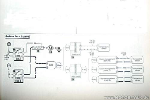

@saab9-3 und @rolihh, schaut euch das Foto im Anh. an. Es ist aus Haynes "Owners Workshop Manual" für 9-3.
Es wundert mich schon was ihr da über Dauerlauf und sehr schnellen Zuschaltzeiten, schreibt:
1.- bei mir ist Relais 342b-I nicht bestückt. Dieses Relais, wenn angesteuert, bringt die Spannung von D3 an Widerstand 17 über die Leitung W vorbei, direkt zum Lüftermotor, so dass dieser stärker laufen kann. Ist in unseren Breitengraden noch nicht nötig, deshalb:
2.- Relais 342b-D, wenn angesteuert, schaltet nur über Widerstand 17, also bei mir gibt es nur FAN LOW.
3.- Bei mir ist ACC immer ein und trotzdem läuft der Lüfter erst recht spät, wenn der Motor warm und draußen ordentlich heiß ist, an. Selbst bei über 30°C (im Stand, denn während der Fahrt kannst es nicht feststellen), ist der Lüfter länger AUS als EIN, die Kühlung auf 21-22°C eingestellt, also recht angenehm, und die Motortemperaturnadel (hängt ja auch von diesem Lüfter ab) steht etwa waagerecht.
Wenn eure Lüfter dauerlaufen, dann solltet ihr mal
Kalibrieren, steht im Handbuch wie.
Vielleicht ist der Innentemperaturfühler hinter dem Gitterchen im kleinen Lüfterchen in der Konsole verdreckt (5 mm dicke Staubwöllchen drauf). Mit 2 Stielen vom Eis am Stiel kann man das Gitter leicht herausnehmen ohne was zu zerkratzen und den kleine Widerstand vom Dreck befreien.
Ich befürchte aber, dass euer Klimakreislauf nicht den richtigen Druck hat, oder der Kompressor bringt nicht ganz die Leistung, deshalb muss ihn die Elektronik mit einem Dauersignal abplagen, oder Expansionsventil verdreckt, oder Kondensator (vorne) verstopftt, oder der Filtertrockner verdreckt, oder der Verdampfer verdreckt, oder..., oder..., oder...
Da können mehrere Signale aus dem Engine Management kommen und Dauerbetrieb anfordern.
