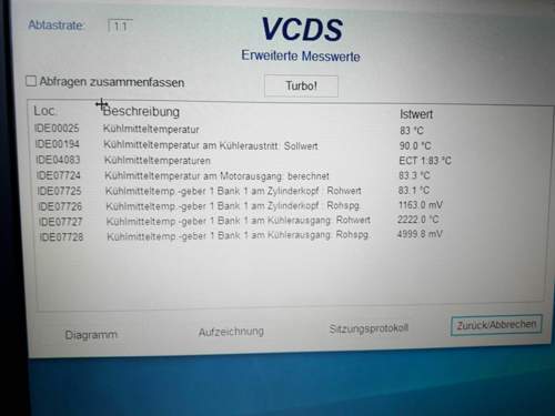

Hallo Leute,
A4 B8, 2.0 TDI (190 PS, CNHA), folgendes Problem: Der Lüfter springt nicht an, per Stellglieddiagnose geht er aber, es gibt keine Fehlermeldung. In VCDS werden vom G62 richtige Temperaturen weitergeleitet, der Temperaturgeber nach dem Kühler (G83) gibt Quatsch an (2222 °C bei knapp 5000 mV Spannung, ändert sich nie die Werte).
Ich habe den ganzen Tag den G83 gesucht und nicht gefunden! Meine Fragen: Hat der CNHA überhaupt diesen zweiten Geber und falls ja, wo sitz er? Wie wird der Lüfter angesprochen? Über den G62 (oder einen vielleicht doch existierenden G83)? Könnte eventuell das Steuergerät defekt sein und steuert daher den Lüfter nicht an?
Danke für die Hilfe.
Flo

Die Messwerte gehen über 90 Grad (VCDS) ohne Lüfteraktivität.

Den Reparaturleitfaden von Erwin habe ich. Da steht nur was vom G62. Auch auf dem Laufplan seh ich nur den einen Geber. Dennoch irritiert mich die Angabe von den Messwerten. Wer sagt denn dem Steuergerät dass der Lüfter anspringen muss?

Sowohl direkt vorm Kühler als auch nach dem Kühler ist kein Temperaturfühler. Bin gerade 'live' am Auto.

dann rustikal 12 Volt an den Lüfter anlegen mit Schalter, idealerweise in den Innenraum gelegt. Originalkabel solange ab.
