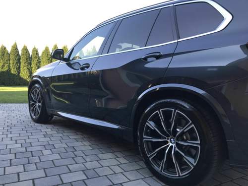

Ja, der Pirelli p zero (Sommerreifen) ist viel härter als der Michelin Winterreifen...
Anscheinend hat Bmw deshalb auch bei den Sommerpneus von ursprünglich Pirelli 20“ auf Bridgestone 20“ gewechselt..?
Anbei ein Bild meiner Bereifung..
5b5e6715-1b37-4ddd-b45a-a39e627e5b3e
Welche Reifenmarke haben denn die 21“ bzw 22“ aufgezogen?
Bridgestone oder Pirelli?
Allein die 20“ Pirelli‘s sind viel härter und vor allem um Einiges lauter als der Winterreifen Bridgestone 20“!!
Hätte im Sommer auch lieber Bridgestone, denke, die sind leiser und weicher als die Pirellis..
Wie sind da eure Erfahrungen?
