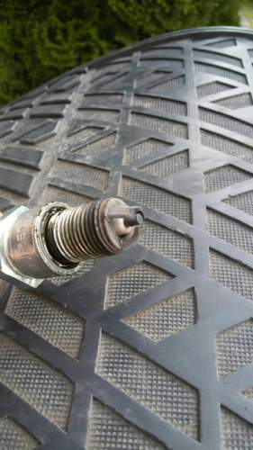

Ich belebe den Thread wieder, hatte heute zumindest die Kerzen von Zyl. 1 & 2 draußen. Irgendwas auffälliges an denen?
1
2
3
Zündkerzen sollten immer ALLE geprüft werden aber die sehen erstmal iO aus!
@rpalmer schrieb am 19. Mai 2019 um 19:21:38 Uhr:
Auffällig nicht, etwas Ölasche könnte auf einen erhöhten Ölverbrauch deuten, habe ich bei meinem Cabrio auch. Wenn etwas verbessern willst/musst kannst Du von NGK die PGR6D nehmen. Vor etlichen Jahren standen die mal als Best-Buy-Alternative zu den BUR6ET in den NGK-Listen. Trotz reinem Benzinbetriebs fahre ich die im 2.0E ABK Audimotor meines Cabrios. Sehen auch nach 60tkm noch aus wie neu, nur ein wenig Ölashe an der Masselektrode.
Die haben eine Masseelektrode und an der, sowie an der Mittelelktrode jeweils eine Platinspitze. Letztendlich das Gleiche, was NGK als LPG-Zündkerze verkauft, nur von Funkenlage und Wärmewert ext der BUR6ET entsprechend.
aber wenn der VBento auch auf Gas problemlos mit den Standardkerzen läuft: Never touch a running system.
