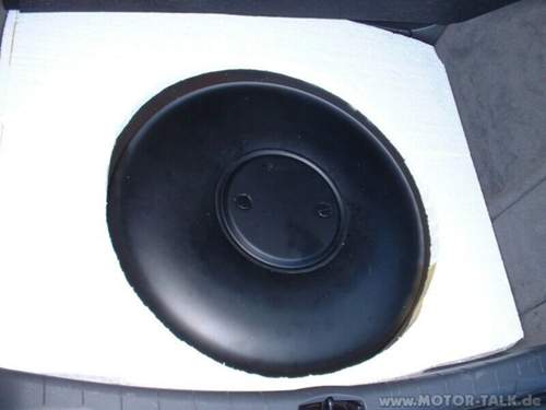

Ahoi,
ich habe einen "Donut" verbaut. Als Anhebung hatte ich damals eine Vorlage aus Papier gebastelt und auf 40mm dicke Styropor-Platten gelegt und mit dem Brotmesser ausgeschnitten:
Vorteile: geringe Kosten, leichte Verarbeitung
Nachteile: Styropor-Krümel, quitschen im Kofferraum wenn die Platten an den Innenteilen scheuern
Ich habe dann auf Styrodor gewechselt.
Vorteile: weniger quitschen, stabiler
Nachteile: kosten mehr, mit dem Brotmesser nicht verarbeitbar --> Stichsäge notwendig
Donut

Servus,
Danke für die Antwort,
Welche Tankgröße hast Du verbaut? Ein 650er? Hast Du da mal genaue (mehr) Bilder? 🙂 Spiele ja mit den Gedanken einen 680er zu nehmen, sofern die von Vialle freigegeben sind.
Das mit der Kofferraumbodenanhebung mach ich dann, wenn der ganze Krempel drin ist 🙂
Habe da noch Bilder von Catbat in erinnerung, der sein Kofferraumboden sehr schön wegen der Musikanlage modifiziert hat
MfG
W!ldsau

Mehr Bilder habe ich leider jetzt keine.
Ich habe dafür mal die Rechnung ausgetaucht....bei mir ist ein 650er verbaut. Höhe ist 270 --> somit kommt er beim Fliesheck-Vectra um fast genau 4cm über Boden nach oben. Das sollte beim Stufenheck genauso sein. Ob der 680er passt weiß ich nicht - mein Bauchgefühl sagt "nein" (ohne Gewähr).

Wenn der Umrüster so nahe ist kannst du nicht mal hinfahren und ein paar Tanks testen? Das hatte mir mein Umrüster angeboten, da ich mir auch nicht sicher war.
So hatte ich es bei meinem Signum gemacht. Hingefahren und das Reserverrad raus und probiert was sinnvoll reinpasst.
Dann siehst du auch gleich wie es mit der Höhe des Tanks passt.
Bei mir ist es letztendlich ein Tank mit 52 Litern Brutto geworden. Das war aber für mich auch die absolute Untergrenze (300 - 350 km je nach Fahrweise). Mehr ging ohne Kofferraumeinbußen nicht rein. Wie das bei dir am Vectra ist weiß ich allerdings nicht.
