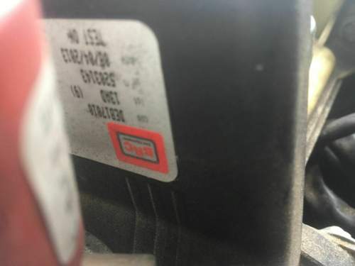

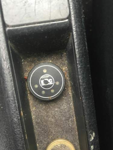

Weißt du was für eine Anlage verbaut ist?
(Evtl Foto von der lpg Tank Anzeige/Schalter der Anlage)
Danke für die schnelle Antwort!
Ich liebe diese Forum
Hier sind die Fotos
