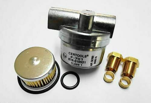

Filter gibt es in flüssig und in Gasförmig. Der flüssig Filter sitzt in der Gasleitung meist vorne im Motorraum kurz vorm Verdampfer.

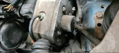

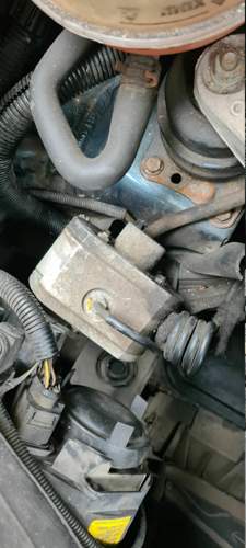

So sieht der aus die LPG Anlage von KME.
LG

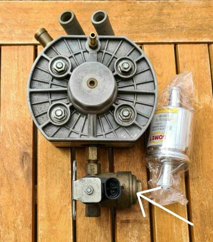

Nicht im verdampfer, in der Leitung von Tank zum verdampfer ist irgendwo der Filter.
In der Regel im Motorraum da dort auch gleichzeitig ein Magnetventil dran ist.
So ähnlich sieht es dann aus.

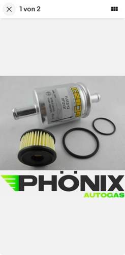

Ich habe mir diesen Set neulich bestellt. Den Filter mit "Metallmantel" habe ich schon dran gemacht (der mit Schlauchschelle verbunden ist) falls du den meinst. Der saß auch im Motorraum drinne. Wo ich den kleinen offenen Filter dran machen soll, war meine Frage.
LG
