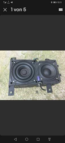

Adäquate, günstige, jedermann Ersatzlösung:
Den "aktiven 2Membran Subwoofer" von Volvo..
(Ist eigentlich von Phillips..
Wiederstände/Lautstärke passend)
Speakerleitung vom orig.sub verlängern,
und den Sub mit "Sicherungs-Stromdieb" von Zündungsgesteuerter Sicherung, aus Sicherungsblock im Kofferraum, mit Strom versorgen.
(Sub läuft dann nur mit, ab 1 Zündungs-schaltstufe, spart im Stand Strom!)
Subwoofer auf Fahrerseite Kofferraum hinten, links seitlich in dem Ablagefach/Klappe befestigen.
Klingt "fast" so wie vorher!
Hinteren Passagiere haben jedenfalls auch wieder vollen Hörgenuß.
Stefan

Ich mach Mal n paar Bilder...
