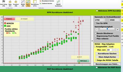

Im Anhang Screenshots von gestern mit den ersatzweisen Hanas.
Wie man sieht, läuft die Anlage obenrum zu fett. man merkt auch einen kleinen Ruck, wenn man das Pedal schlagartig tritt. Das Problem an der Sache ist das Dualram System, wo dann auf den kurzen Ansaugweg geswitcht wird.
Habe dann gestern noch die Neigung und Verschiebung verringert.
So heute bei 20°C kaum noch Probleme soweit. Lief eigentlich fast perfekt. Mal sehen was die Werte dann sagen werden.

Hanas brauchen gern mehr Verschiebung, da würde ich mit 2ms und weniger Druck arbeiten, dann bei Bedarf ein Segment für den Leerlaufbereich setzen.
Hmmm...
Das mit dem geringerem Druck hat nie funktioniert.
Sobald ich unter 1,1bar gehe, fehlt es oben raus. 1,2bar ist da das Minimum...
Allerdings ist da der Leerlauf etwas unrund. Komischerweise aber nur warm. Befindet sich der Motor noch in der Warmalufphase, läuft der Motor ruhig. Allerdings nicht in der Normdrehzahl von 600-650 U/min sondern ca. 200 U/min höher...

ich schätze mal, da schlägt die Mindesteinblasdauer zu...
so lange der Motor mehr Moment ( Lima, Öl kalt etc. ) liefern muss, funktioniert das noch, darüber zieht er sich mehr Luft durch ( wg. Lambda =1 ) und damit steigt die Leerlaufdrehzahl.
mach ein paar Verbraucher an ( Heckscheibenheizung, Licht, Klima )

Nur ich muss mit dem Druck wieder rauf, da ab ca. 150 einfach der Gasdruck einzubrechen scheint.
Somit geht das wieder los. Entweder es passt oben rum auch bis vmax, dafür läuft der Motor im Standgas wie ein Sack Schrauben. Oder es ist umgekehrt.
Der Motor ist durch das DualRam echt tricky einzustellen, zumindest bei der KME.
Ich muss mit Segmenten arbeiten, auch wenn ich das vermeiden wollte.
VG
Gib doch mal Zahlen. Wie weit bricht der Druck ein? Sind 6 oder 8mm Leitung vom Tank bis zum Verdampfer verlegt worden? Sonst poste einfach deine Einstellung, dann kann man dir bestimmt helfen.
eingebaut ist ja der KME Gold mit 8mm Anschluss.
Man merkt halt deutlich, wenn im RAM die Klappen beim festen Tritt auf's Gaspedal geschaltet werden. Tritt man nicht schlagartig drauf, geht das ganze oder Ruck bis auf ca. 160 ohne Probleme. Auch wenn man im kurzen Ansaugbereich ist, weil man sich im Bereich 3000U/min. plus bewegt, gibt es keinen Ruck.
Es fühlt sich sich eben ab ca. 150-160 so an, dass nicht genug ankommt. Die MIL kommt aber nicht und es gibt auch keine schwebenen Fehler, wie sonst üblich.
