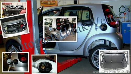

obwohl so ein kleiner Schicker mit ner Icom ist auch nicht schlecht...
Der hier wurde 2007 umgerüstet. Einmal Pumpentausch , keine weiteren Probleme, schnurrt wie ein Kätzchen und hat sich verdient.
