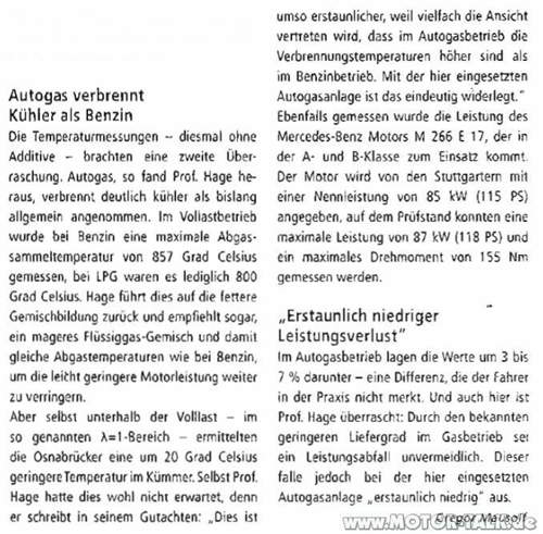

@DonC schrieb am 7. Dezember 2014 um 08:49:27 Uhr:
Witzigerweise kann man die Abgastemperaturen messen - schonmal gemacht?
Dann würdet ihr bei korrekt eingestellter Gasanlage überraschend feststellen, dass unter Benzin die Abgastemperatur höher ist.
Das wurde im Januar 2008 schon publiziert.
Irgendwo habe ich die komplette Studie mit Verbrennungsbildern; wenn ich sie finde kommt sie hier rein.
2014-12-08-082429
Für diesen Umstand habe ich hier auch schonmal eine glaubhafte physikalische Erklärung gefunden. Die ich aber nie im Leben rezitieren könnte ;-).
