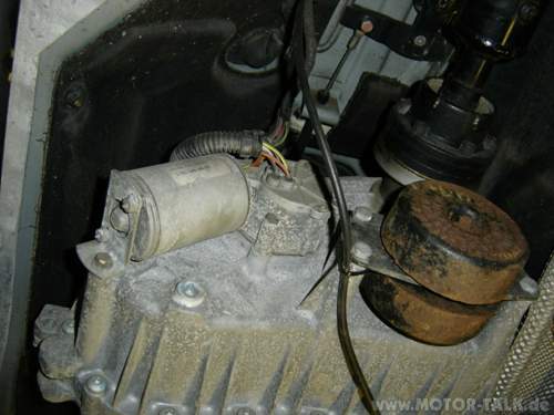

Ich habe ein Problem mit meinem LowRange und vermute die Ursache liegt am Stellmotor.
Anscheinend kann man diesen leicht ausbauen (3 Schrauben).
Würde diesen gerne einen Freund geben um zu sehen ob noch was zu retten ist.
Habt ihr eine Anleitung zu diesem Stellmotor, für den Ein-od. Ausbau und ev. sonstige Informationen.
Ich habe den ML 270 CDI Bj 03 mit Schaltgetriebe.
Vielen Dank

Wo sitzt der Low Range Stellmotor?
Ich verbessere mich. Wo sitzt der Low Range Stellmotor
beim ML 400?
LowRange ist nichts weiter als die Geländeuntersetzung (des Schaltgetriebes) um den Faktor 2,64 mit einigen leichten Veränderungen der Eingriffe von ESP ABS und BAS. Das 4-ETS-System wird dahingehend beeinflusst dass die Bremseingriffe träger erfolgen als im Straßengang.
Der Stellmotor befindet sich bei allen W163 hinten am Verteilergetriebe. Ist auf dem Bild gut zu sehen.
Stellmotor-lowrange
