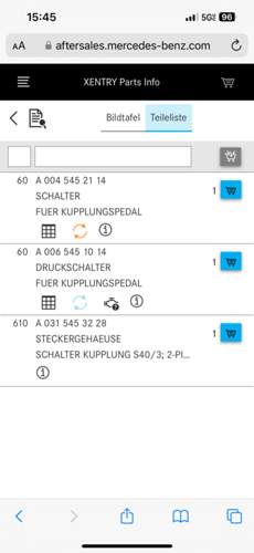

ich habe heute die Abdeckung unter dem Lenkrad abgemacht und habe festgestellt, dass ein Kabel lose war. Ich weiß nicht, ob es "vom Werk" so ist oder ob es von irgendwo lose geworden ist.
Auf dem Stecker steht die Nr. "0315453228" und wenn ich diese im Teilekatalog eingebe, ist es ein "STECKERGEHAEUSE KRAFTSTOFFMESSER 2-PIN JPT2.8".
Ist das normal, dass es nicht eingesteckt ist oder habe ich etwas übersehen?

Ihr habt falsch geguckt. Das ist der Stecker für den Kontaktschalter Kupplungspedal. Hast du eine Handschaltung?

Dann wollen wie mal. Die Nummer so wie er sie gepostet hat kommt nur an einer einzigen Stelle (im bezahlten EPC von mir) vor und das ist das was ich im Bild zeige!
A0315453228
Ja, vielleicht hätte ich die Nummer einfach mal ins EPC eingeben sollen. Habs auch mal bei meinem Offline-EPC gemacht und siehe da: Kupplung 😉
Hab auch nochmal wegen der Beleuchtung nachgeschaut, das sind MCP-Stecker mit 2,8mm. Hätte schwören können, dass das JPT sind. Naja so kann man sich irren.

Nein, habe Automatik. D.h. das Kabel wird in meinem Fahrzeug nicht benötigt?

Gerade mal ganz unkonventionell nachgesehen. Der Stecker samt Kabel ist bei allen Rahmen-Boden-Anlagen in allen 211ern verbaut. Egal ob Automatik oder Handschalter. Das wird wohl billiger gewesen sein bei der Herstellung. Den Stecker einfach ignorieren.
Is wohl wie bei der Fußraumbeleuchtung. Die Kabel sind ja auch immer da, egal, ob mal die Lampen hat oder nicht.
