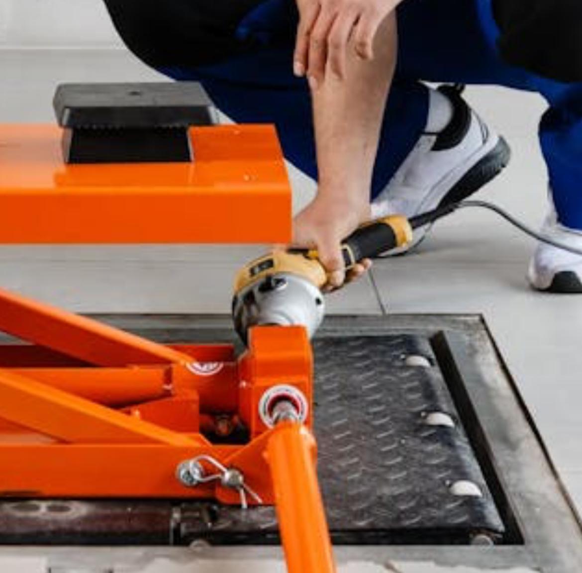

ich wollte mal in die Runde fragen was eure Meinung zu der neuen Autolift Twin von Autolift Prosuctions ist, welche gerade beim Hersteller vorbestellbar ist, ich bin am überlegen mir so eine für die Garage zu kaufen oder doch lieber gleich eine Hydraulische Scherenhebühne ?

Wenn die Bühne dauerhauft am gleichen Ort bleibt, wieso dann die Option der Tragbarkeit? Dazu ist nicht mal ein Antrieb vorhanden. Für relativ gleiches Geld bekommt man eine hydraulische Bühne mit ca. 1 Meter Hubhöhe, was deutlich mehr ist. Ich denke spätestens beim zweiten Mal Anheben oder Ablassen oder nachjustieren, würde mich das Gefummel mit Bohrmaschine nerven. Von der Verwendung mittels Schlagschrauber wird abgeraten d.h. man braucht noch eine Bohrmaschine / Akkuschrauber mit etwas Power (Empfehlung 1000 W, besser 1200 W).

Ich hab sie in der Nutzung. Läuft tadellos. Kaufgrund war die Flexibilität und natürlich wegen meiner kleinen Garage. Bohrmaschine bis 1200watt? Nö keine Chance, bei meinen Focus mit 1.3tonnen ist die Bohrmaschine binnen Sekunden abgeraucht. Rechne lieber mit 2000watt. Alternativ geht auch die klassische Ratsche, dauert nur eben länger
Danke für die Antworten, habe jetzt eine bestellt wegen der Flexibilität und da ich nicht jeden Tag eine Bühne brauche, jetzt nicht mehr für jede Kleinigkeit in eine Mietwerkstatt zu fahren wird entspannt. Ich habe nur ein komisches Gefühl bis jetzt unter das Auto zu gehen, da muss sich die Bühne noch bewähren.

Ja, letztes Wochenende habe ich sie das erste mal richtig genutzt, Ölwechsel Reifenwechsel, Bremsenwechsel an einem A4 B9 ging problemlos, die Bühne ist robuster als ich erwartet hatte sie wackelt kein Stück und ist nach gebrauch leicht verräumbar, auch der Aufbau geht relativ gut. Bei den Bildern ist sie zu ca 3/4 ausgefahren da geht noch was. Die Länge reicht auch für einen A4 sehr gut. Für mich ist sie top da ich sie nicht jeden Tag nutze.

Liegt das Kfz auf Gummiklotzen auf, oder auf der untersten Schwellerkante .... auf der ganzen Länge?
Was für E-Werkzeug wird für den Antrieb des Liftes verwendet?

es sind Gummiklötze dabei und die Scherenhebebühne kann mit einer Bohrmaschine oder einem kräftigen Akkuschrauber bedient werden. Oder mit einer Kurbel mit 1/2“ Aufnahme.

Gummiklötze waren dabei, waren für mich aber zu flach, hab welche mit 40mm Höhe auf Ebay nachbestellt, kommt aber auf das Auto an. Hab bei Toom von b1 noch einen Bohrhammer mit 1500Watt für 79 Euro gekauft dazu noch einen sds Adapter auf torx von (Amazon) damit läuft alles perfekt
