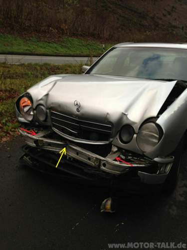

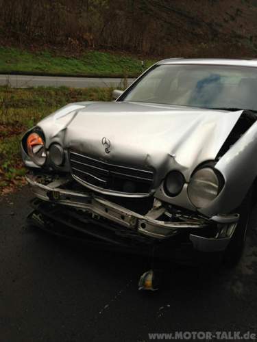

habe im Anhang mal einige Bilder meines E230 hochgeladen, mit dem ich vor gut 2 Jahren einen doch recht heftigen Unfall hatte.
Meine kurze und knappe Frage ist eigentlich die, ob sich gem. den Bildern ein angestrebter Wiederaufbau lohnen könnte oder eher nicht.
Hintergrund für die Frage ist der, dass das Auto kurz vor dem Unfall viele Neuteile erhalten hat. Automatik-Getriebe, Bremsen, Stoßdämpfer, Traggelenke etc. etc. Die Tatsache, dass sich das Auto seit Neukauf im Jahr 1997 in der Familie befindet, tut ein Übriges.
Würde mich über ehrliche Einschätzungen sehr freuen.
MfG
Leute wacht auf! Das Teil ist Schrott!
"Vom Ansehen" her kann auch keine seriöse Werkstatt sagen, ob der Rahmen verzogen ist oder nicht. Bei so einem Frontschaden wirken große Kräfte. Das Auto gehört in jedem Fall auf eine Richtbank wenn man es seriös und dauerhaft verkehrssicher reparieren wollte. Nur so kann man Rahmenschäden sicher erkennen.
"Lohnen" würde sich sowas selbst aus sentimentalen Gründen nur dann wenn man Platz und Zeit ohne Ende hätte, Zeit und Geld für die Ersatzteilbeschaffung keine Rolle spielen und man wirklich alles selbst machen könnte. Aber wo will man denn das Wrack richten? Hobbywerkstatt 3 Wochen belegen?
Das die Airbags nicht ausgelöst haben gibt mir ebenfalls zu denken.
Vor weiteren Maßnahmen und Entscheidungen würde ich ganz dringend raten, wirkliche Fachleute bzw. einen Sachverständigen sich das Auto ansehen zu lassen. Auch die Frage nach dem Motor (und Getriebe) ist berechtigt.
Warum bin ich so kritisch? Ich habe mir einen Totalschaden selbst wieder aufgebaut. Der war weitaus weniger heftig (trotzdem lt. Gutachten 15 Tsd. € Reparaturkosten bei MB veranschlagt).
Hat zwei Wochen Lebenszeit und viele Nerven gekostet ganz zu schweigen vom Geld. Würde ich rückblickend nie wieder machen...
Überleg es Dir wirklich gut ob Du Dir das antun möchtest...

Ich lade morgen mal Bilder vom Motorraum hoch. Vielleicht sind diese ja dann auch ein Stück weit aussagekräftiger.
Bezügl. der Träger kann ich nur sagen, dass die Werkstatt bestätigt hat, dass der Rahmen i.O. sei.

Wie siehts denn mit dem Rost aus? Für mich wäre die Entscheidung einfach:
bei Rost deinen kaputten als Ersatzteilspender für einen 2. mit wenig/keinem Rost oder wenn deiner keinen Rost hat wieder aufbauen.

Das ist ein Auto!
Sei doch bitte einmal ein kleinwenig realistisch u. lasse die "emotonalen Gefühle" weg!
Das Auto ist jetzt 19Jahre alt, mit einem allerwelts Motor 230iger Motor ausgerüstet. Also nix besonderes!
Überleg doch einmal was du alles "neu" brauchst: 2 Kotflügel, Motorhaube, Kühlergrill, Schloßträger, Grundkörper Stoßstange, Stoßstange, Frontschürze, Scheinwerfer eventuell sogar 2x, Wasserkühler/ Klimakühler, Kühlerlüfter, Unterbodenverkleidung u. haufenweise Kleinkram!
Und dann kannst du nur hoffen, das nicht doch noch Teile der Karosserie beschädigt wurden, so das sich alle "Neuteile" problemlos montieren lassen. Das ganze soll anschliessend auch noch in einer einheitlichen Farbe lackiert werden?
Wenn dein Auto jetzt nicht 100% rostfrei ist macht der aufwand nicht einmal im ansatz sinn!
Die kosten der Instandsetzung, stehen in keinem verhältniss zum aktuellen Wert des Fahrzeuges, aus meiner sicht!
MfG Günter

Zu reparieren ist das natürlich!
Das du die kaputten Teile selbst abbauen kannst schreibst du ja. Dann kannst du auch die neuen Teile wieder dran schrauben (learning by doing). Macht auch echt Spaß.
Lackieren würde ich es dann lassen.

So wie das Auto aussieht muss es schon ein ganz schöner Bums gewesen sein.
Auch wenn du Bilder machst kann man daran nicht erkennen was alles kaputt, gestaucht und verschoben ist.
Ich gebe @Higgi recht, für eine Bestandsaufnahme und evtl. Reparatur muss das Auto auf die Richtbank.
Alles andere bringt nix und ist in meinen Augen Pfusch.
Wenn die Airbags selbst bei einem solchen Crash nicht auslösen - wann dann?😎
Sehe das wie Ralph - da kann man schon nachdenklich werden!
Falls das in irgendeiner Form von Bedeutung ist: der Auffahrunfall fand nicht frontal und gerade auf den Vordermann statt sondern leicht seitlich links . Vielleicht ist das Grund, warum die Airbags nicht ausgelöst haben. Das Tempo betrug ca. 45 km/h
