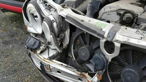

habe im Anhang mal einige Bilder meines E230 hochgeladen, mit dem ich vor gut 2 Jahren einen doch recht heftigen Unfall hatte.
Meine kurze und knappe Frage ist eigentlich die, ob sich gem. den Bildern ein angestrebter Wiederaufbau lohnen könnte oder eher nicht.
Hintergrund für die Frage ist der, dass das Auto kurz vor dem Unfall viele Neuteile erhalten hat. Automatik-Getriebe, Bremsen, Stoßdämpfer, Traggelenke etc. etc. Die Tatsache, dass sich das Auto seit Neukauf im Jahr 1997 in der Familie befindet, tut ein Übriges.
Würde mich über ehrliche Einschätzungen sehr freuen.

Leute wacht auf! Das Teil ist Schrott!
"Vom Ansehen" her kann auch keine seriöse Werkstatt sagen, ob der Rahmen verzogen ist oder nicht. Bei so einem Frontschaden wirken große Kräfte. Das Auto gehört in jedem Fall auf eine Richtbank wenn man es seriös und dauerhaft verkehrssicher reparieren wollte. Nur so kann man Rahmenschäden sicher erkennen.
"Lohnen" würde sich sowas selbst aus sentimentalen Gründen nur dann wenn man Platz und Zeit ohne Ende hätte, Zeit und Geld für die Ersatzteilbeschaffung keine Rolle spielen und man wirklich alles selbst machen könnte. Aber wo will man denn das Wrack richten? Hobbywerkstatt 3 Wochen belegen?
Das die Airbags nicht ausgelöst haben gibt mir ebenfalls zu denken.
Vor weiteren Maßnahmen und Entscheidungen würde ich ganz dringend raten, wirkliche Fachleute bzw. einen Sachverständigen sich das Auto ansehen zu lassen. Auch die Frage nach dem Motor (und Getriebe) ist berechtigt.
Warum bin ich so kritisch? Ich habe mir einen Totalschaden selbst wieder aufgebaut. Der war weitaus weniger heftig (trotzdem lt. Gutachten 15 Tsd. € Reparaturkosten bei MB veranschlagt).
Hat zwei Wochen Lebenszeit und viele Nerven gekostet ganz zu schweigen vom Geld. Würde ich rückblickend nie wieder machen...
Überleg es Dir wirklich gut ob Du Dir das antun möchtest...

hier die Bilder vom Motorraum, in der Hoffnung, daraus gewisse Rückschlüsse ziehen zu können.
Nach erneuter Rücksprache mit der Werkstatt, wo der Wagen im Moment noch steht, ist der Rahmen definitiv nicht verzogen.

Na denn,
wenn Du so daran hängst 😉 Man könnte ja mal kostengünstig damit beginnen, die defekten Teile zu entfernen um die darunterliegende Substanz näher begutachten zu können. Das kostet außer Zeit nix und weg muss das zerstörte Blech in jedem Fall!
Danach kann man weiter überlegen...

Also fange doch mal so an, wie ich oben schrieb 😉 Kotflügel li + re abbauen, die Scheinwerfer raus und den verbogenen Frontträger der Stoßstange wegmachen. Dann siehst Du mehr und kannst die Sache neu bewerten.
Das Forum wird Dir m. E. auch nicht wirklich weiterhelfen können, da keiner von uns das Auto live und in Farbe sehen kann 😉
Danke für die Mühe. Das Auto kommt Anfang kommender Woche zu mir, da ich endlich mal Platz in der Garage schaffen konnte 😉
Werde dann so vorgehen, wie vorgeschlagen. Wie schon erwähnt, die Blechteile müssen sowieso alle ab und kann man weiterschauen. Halte aber auch alternativ die Augen nach einem passenden "Spenderfahrzeug" offen, vielleicht ergibt sich ja auf diesem Wege etwas.
