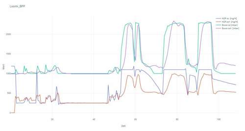

hi,
wollte mal überprüfen lassen ob der gute (2,7TDI - MBK: AAH) gut läuft oder die kenner hier sagen: da stimmt was nicht.
jetzt verfüge ich über VCDS, allerdings noch nicht lange und kenne mich daher noch nicht so gut aus.
wollte eine logfahrt machen mit den messwertblöcken 3,8 und 11
motorelektronik - messwertblöcke -> 3, 8 und 11 und dann klicke ich "aufzeichnen"
(speicherort fragt es mich noch)
okay dann hab ich eine fahrt gemacht nur am ende kann man nur auf STOP klicken.
nach dem STOP kommt aber kein soeichern oder so... nur ein: WEITER oder ZURÜCK/ABBRECHEN.
vielleicht speichert es das automatisch wenn man stop drückt, irgendwas hat es gespeichert in meinem ordner. ist das so korrekt oder wo mache ich den fehler ?

Der Wagen ist Scheckheft gepflegt und da ist nirgends ein Eintrag zu so einer Aktion 21A1 zu finden.
Also bedeutet das für mein Fahrzeug, das AGR Ventil hängt, ist verdreckt und und reagiert deswegen verzögert bzw nicht korrekt.
Sollte ich mal reinigen den Spaß, mal suchen im MT wie das einige hier gemacht haben, also denAusbau...
Hab das bei nem Renault und nem Smart schon gemacht, bei Audi jedoch noch nicht.
Kann nicht so schwer sein, hoffe nur man kommt ran und es ist nicht schwer erreichbar...

Wie schnell ist er denn maximal auf der Bahn? Am besten gleich mal mit GPS messen. Dann weiß man eigentlich, ob er seine Leistung bringt.

Was sagt denn der MWB 104? Achso, Deinen Ölpegel hast Du im Auge? Ölverdünnung kann sich klammheimlich einschleichen. Ölservice machst Du doch hoffentlich aber nicht im LL-Zyklus, oder? 🙂

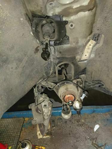

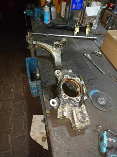

Aktuell beschaftigt mich ein altbekanntes A4 Problem, die Bilder sagen alles...
Stichwort "Arschlochschraube"... 🙂
