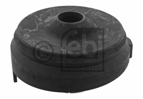

Ich verstehe das so: Der Anschlagpuffer ist gleichzeitig die Federaufnahme oben.
Sogar Profiliert wie hier gut im Bild zu sehen:
http://media2.mister-auto.com/.../10117088-1.jpg
(Müsste eher Anschlagdämpfer heißen? Ich dachte es gibt noch extra eine Art Federwegsbegrenzer oder so. Für Tieferlegung z.B.)
Und diese Distanzscheiben kommen nach Bedarf über den Puffer.
Da es die Anschlagpuffer in vielen Stärken gibt, könnte man damit auch die Höhe ausgleichen?
Wenn rechts und links die Höhe nicht passt, eher wieder diese Distanzscheiben.

Die Scheiben über die wir schreiben werden nicht unter die Feder gelegt....sind mitten im Anschlagpuffer drin.

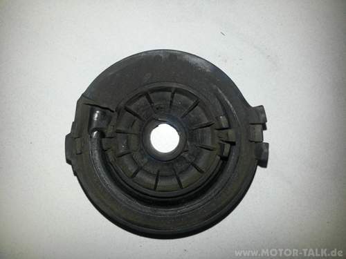

Falsches Bild. ..also meiner sah anders aus
so!!! hier sind 5 Bilder an den man sieht, oder sollte sehen, das oben und unten gleich bleibt.
Also ohne Scheiben besteht der Anschlagpuffer aus zwei Teilen - Federaufnahme (Unteresteil)
und Gummiding (oben) BILD 1
BILD 2 ist mit einer Scheibe in der Mitte.
BILD 3 mit zwei Scheiben ... usw.
Ist das jetzt Klar ???
hätte alles im zerlegtem Zustand fotografiert ... Liegen aber im Keller unter der Möbel die Kumpel bei mir eingelagert hat.
5mm OHNE SCHEIBE
9
13
+2

Lagen doch ganz oben...
Federaufnahme/ Unterteil
20131019-213007
Oberteil/Gummiteil

A) ja das sind die Scheiben
B) das sind die gleichen Puffer wie die, die ich verlinkt hatte... nur das meine jetzt 9 mm sind (eine Scheibe 4 mm drin)
C) Puffer sind gleich nur Anzahl der Scheiben kann geändert werden um Höhe einzustellen.
