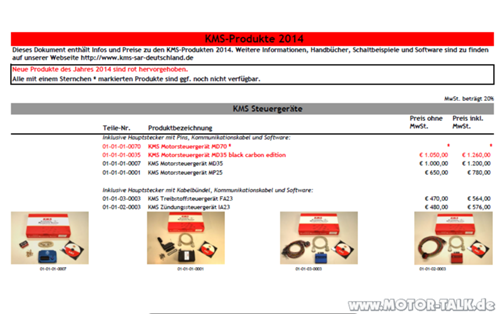

Bau eine KMS ein: http://kms-sar-deutschland.de/kms-md35-motorsteuerung.html
Ich habe von denen die Zündung und das geht einwandfrei bzw. ist relativ leicht in der Handhabung => *klick*
Öhm , Preise ?
hallo
dein orginalwiderstand könntest aber auch durch nen zusätzlichen in die gewünschte richtung "biegen"
Mfg Kai
Original geschrieben von OHCTUNER
Öhm , Preise ?
Siehe Pic bzw. Link
http://kms-sar-deutschland.de/kms-preislisten.html
