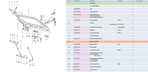

Mein 1er GTI hat seitlich in der Hecklappe mehrere Ovale Öffnungen, durch die Wasser in die Heckklappe und somit in den Kofferraum eindringt. Es sind 3 verschiedene Ovale Löcher.
Für die grösseren Löcher gibt es Stopfen, aber für die 2 kleineren Maße, finde ich nirgends irgendetwas und hatte nun die Idee, diese dauerhaft zu überkleben.
Was für ein Klebeband kann man dafür nehmen. Wasserdicht und beständig muss es ja sein.

Ja, laut ETOS gibts da keine Löcher. Was ist das für ne Heckklappe?
Mach einfach Panzertape oder ein stabiles Faserband drüber, oder mach dir aus dünnem Alublech eine Abdeckung und kleb sie mit Karosseriekleber drüber - kannst dann sogar lackieren...
Welche Maße haben denn die Löcher?
Panzertape oder Faserband können ganz fiese Rückstände auf dem Lack hinterlassen, wenn sie alt werden. Ich würde eher das schon erwähnte Allwetterklebeband wählen.
Was für ein Baujahr/Modelljahr ist der Golf? Wurde die Hecklappe schon mal getauscht?
Wenn ich im ET-Katalog bei Mj. 1976 gucke, da ist auf jeden Fall ein anderes Bild mit mehr Löchern drin, als es z.B. bei Mj. 1982 ist.
Bild vom Mj. 1976 anbei.
Golf 1976 Heckklappe

Die Expl Zeichnung aus den ETKA hab ich auch. Die Löcher sind aber mE nicht bezeichnet. Die Hartschaumvariante finde ich interessant. Werde jetzt fürs Waschen erstmal provisorisch das Allwetterband nehmen.
Vielen Dank Euch allen!
PS. Der Golf ist EZ 1982

Ich hol morgen mal den Messschieber raus !
Diese Membrantüllen oder Langlochdurchführungen werden mit einem Durchmesser definiert? Wo ist bei einem Oval der Durchmesser?
Meine Löcher hab ich in Breite und Höhe gemessen
17x22mm sowie
17x48mm

Ich wollte Euch noch updaten. Hatte die Löcher ja provisorisch wasserdicht überklebt. Heute morgen (es hatte leider geregnet und ich hab den Wagen draussen vergessen^^) hing trotzdem ein Tropfen an der Hecklappe unten. Hab mir darauf hin nochmal alles angesehen und bemerkt, dass an der oberen Kante klappenseitig eine der 4 10er Schrauben fehlte. Damit hat es natürlich ein Loch nach oben, wenn die Klappe zu ist.
Mal sehen, ob es jetzt Dicht ist.
Die 20x 50 Stopfen bestelle ich mal zur Probe.
