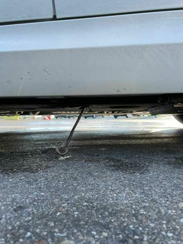

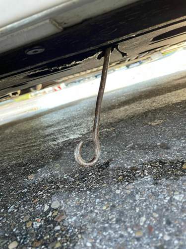

…. Möchte euch nur mal zeigen was Unrat auf der Autobahn anrichten kann. Ein Knall und dann sowas …

da kann man nur sagen "richtig Glück gehabt", auch wenn ich nicht weiß, wie das Loch jetzt am besten dauerhaft dicht geschlossen werden kann.

Eine VK hab ich, 500 SB aber ohne Rabattretter. Das wird sich nicht rechnen.
Nächste Woche fahr ich mal zum Lackierer. Der wird schon eine gute Idee haben. Ich denke, es muss bestimmt etwas geschweißt werden. Einfach nur „kitten“ wird bestimmt keine vernünftige Lösung sein, auch wenn es aufgrund des Alters und der Laufleistung (5/12 245.000) nichts mehr für die absolute Ewigkeit sein müsste. Vernünftig soll es allemal gemacht werden.

Erledigt 🙂
Gut! Das Loch mit Propolis abgedichtet? 😁 😉
Genau … so in etwa. Ich denke, das wurde okay gehandhabt
Sieht aus wie der Fanghaken auf einem Flugzeugträger.Ich hab das bei einem Unfall wo viele kleine Stücke auf der Fahrbahn lagen selbst beim darüber fahren erlebt.Es hat geknallt unter dem Auto das ich dachte ... alles zu spät.Aber es war nur der Knall und ich hatte Glück.Die Unfallbeteiligten hatten gar keine Möglichkeit die Teile aufzusammeln bei fließendem Verkehr.Da hat man wirklich Glück wenn man nur wie in meinem Fall ein kleineres Stück aufwirbelt ...

Schneide Dir oder lasse es schneiden ... ein rundes passendes (etwas größer als das Loch) Aluminiumblech.Streiche darunter Sikaflex (nimm das schwarze) leg das Blech drauf und versiegele das dann ganze großzügig mit dem selben Sikaflex.Unbedingt Gummihandschuhe oder einen Spachtel nehmen.Das Zeug geht sehr schlecht ab auf der Haut ... ohne Silikonentferner.Du hast dann eine dichte feste Verbindung welche seines gleichen am Auto sucht.Wenn Interesse besteht sehe ich mal nach der Nummer ... denn es gibt Sikaflex für versch.Anwendungsgebiete ... Sikaflex ist nicht gleich Sikaflex.Ich benutze das seit Jahrzehnten und es gibt nichts besseres zum Kleben und Abdichten.Ein mal dran hält das ewig egal welchen Einflüssen es ausgesetzt wird ...
