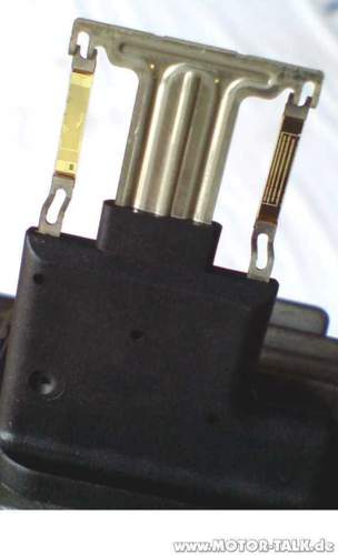

Img-1527
habe heute den LMM gemessen (von hinten, Tülle zurückgeschoben).
Habe auf Pin 2 gemessen:
Leerlauf: 0,48 - 0,50 V
bei 2ooo 1/min : 1,19 - 1,21 V
bei 4ooo 1/min : 1,84 V
Andere Werte sind im Limit.
Ansaugluft Temp.-fühler: bei ca. 20 Grad : 1,6 kOhm
angefönt: 1,04 kOhm.
Ist wohl grenzwertig ?

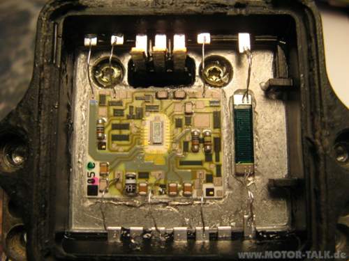

Dsc4684b
die prüfung eines lmm ist nur wirklich aussagefähig wenn man die max. signalspannung beim beschleunigen mit vollgas misst ... nur dann (unter last) ist die drosselklappe voll geöffnet und das agr zu und eine messung aussagekräftig
