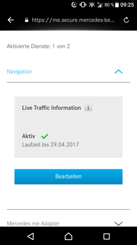

Also nachdem es bei mir auch eine ganze Weile wieder nicht funktioniert hat (angeblich wäre das Abo abgelaufen) habe ich mein Auto neu mit meinem Mercedes Me Konto verknüpft und telefonisch über die Info Taste im Dachhimmel aktivieren lassen und siehe da, unmittelbar nach dem Anruf und der Mail das mein Auto nun aktiviert ist funktionierte Live Traffic wieder. (und habe bis dato keine Probleme mehr damit gehabt)
Ich kann den genauen Status jetzt auch in Mercedes Me einsehen und im Shop jetzt auch die Verlängerung kaufen was vorher nicht ging.
Vielleicht wäre das auch mal eine Maßnahme für dich bevor du zum Händler fährst ;-)
Daniel

... den Effekt htte ich auch schon; schaut bitte mal nach, ob ihr die NEUEN Nutzungsbedingungen pos. abgehakt habt ! Das war es bei mir - danach ging alles wieder bestens;
Fehler war in Amsterdam "bekannt" und war nach einem Anruf behoben. Jetzt geht es (erstmal) wieder.
