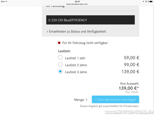

Also Fzg. aktivieren habe ich nicht gefunden. Es gibt "Fzg. freischalten" über die Eingabe der FIN.
Zeigte mir aber eine Fehlermeldung (Fzg. bereits eingetragen).
Trotzdem zeigt für mein Fahrzeug "Dienst verlängern: Für Ihr Fahrzeug nicht verfügbar". (S. Bild).
Werde ich wohl anrufen müssen.

Habe die Prozedur heute hinter mich gebracht, bei Mercedes Me registriert, aus dem Auto über den Eintrag "MB Contact" bei MB angerufen, damit hatten die meine Daten und haben die Verknüpfung sofort vorgenommen. Danach konnte ich die Verlängerung im Store kaufen (vorher stand da auch nicht verfügbar). Das neue Enddatum war dann auch direkt im Fahrzeug sichtbar.
Gruß Nils
@wo_dzi schrieb am 15. März 2017 um 20:03:02 Uhr:
Der Eintrag Deines Fahrzeugs muss vom 🙂 einmalig aktiviert werden.
Deine oder eine beliebige andere Fin könnte jeder eingeben und mit seinem Account verknüpfen. Daher möchte MB deine Identität bestätigen und den Eintrag aktivieren. Wurde bei mir per Telefon gemacht, indem Anschrift des Halters erfragt und verifiziert wurde. - Dauerte weniger als 1 Minute.
Dienst war nach Order unmittelbar freigeschaltet.
