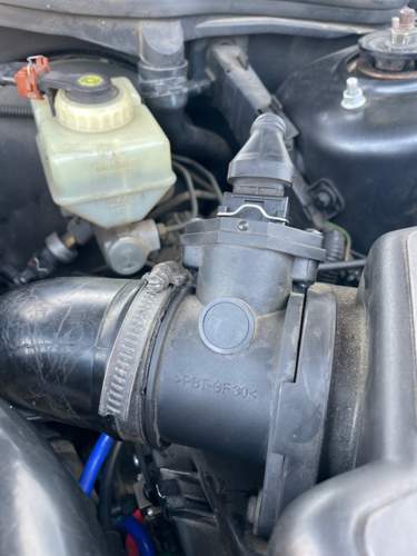

@eigen2 schrieb am 19. April 2022 um 12:43:08 Uhr:
1-2-1 hört sich nach Luftmassenmesser an.
Ist dieser richtig eingesteckt?
Oder defekt?
Wurde er mal ausgetauscht gegen ein Billigding?
Kabel zum LMM beschädigt?
Ja er ist richtig eingesteckt. Ich selber habe in den zwei Jahren, seitdem ich den Wagen besitze, keinen LMM getauscht. Hatte ihn mir auch angeschaut, aber keine Beschädigungen entdeckt. (Welche man wahrscheinlich auch nicht sehen würde) 😁
Kabel sieht okay aus, kann man das auch durchmessen?
Hatte gehofft das es nicht der LMM ist..
Hier noch ein Bild von meinem LMM. Vielleicht Kann mir jemand sagen, welcher das ist?
Die Nummer steht auf dem Gehäuse, aber genau auf der anderen Seite
@eigen2 schrieb am 19. April 2022 um 17:07:40 Uhr:
Schon gefunden. Ist ein billig Ding für 60€ 🙄
Leider gibt es den von Bosch nirgends mehr..bei skandix gibt es einen original volvo für 400€. Habe den jetzt bestellt und hoffe das der was taugt. 😁
Es gibt nur den Einsatz von Pierburg für ca 90€ welches funktioniert.
@scutyde schrieb am 19. April 2022 um 23:03:39 Uhr:
Sehr gut, Cristian.
Hallo Cristian, bei meinem 93er T5 hat der Pierburg nicht funktioniert. Ist das eventuell Typen abhängig?
Lieben Gruss Roland
Das sollte dieser hier sein https://www.daparto.de/Teilenummernsuche/Pierburg/707759030 ich habe es schon 3x erfolgreich verbaut bis jetzt.
