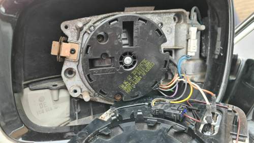

Könnte sein das da die Stege für die Schrauben abgebrochen sind. Am besten versuchst du es so.....

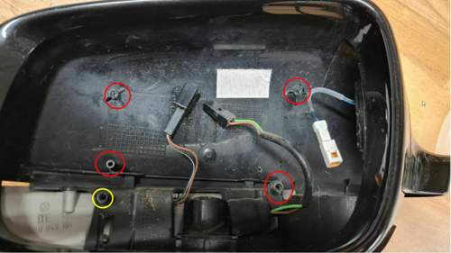

Das Spiegelglas ganz unten bewegen und dann von oben mit einem breiten Plastikspatel das Glas vorsichtig raus hebeln. Hat bei mir so mehrere Mal funktioniert ohne das das Glas gebrochen ist. Das ist nur mir Plastikhaken eingeclipst. Und dann kannst du dir ein Bild von dem Problem machen. Das Spiegelgehäuse ist glaub mit 4 kleine Torxschrauben an dem Spiegelinnenleben fest geschraubt.

sorry für die verspätete Rückmeldung, aber bin jetzt erst dazu gekommen mich mal um das Problem zu kümmern. Vielen Dank für den Tip. Es hat genau so wunderbar geklappt, das Spiegelglas zu entfernen.

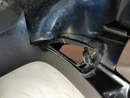

Danach habe ich die kleinen Schrauben gelöst und konnte auch genau das feststellen, dass die Stege gebrochen sind von den beiden oberen Schrauben.
Hab mich nur gewundert ob es nicht 5 Schrauben sein müssten. Aber unten links war keine drin. Siehe Bild. Was wird das Gehäuse lackiert nun wieder kosten?

Moin Carsten.
Freut mich das es geklappt hat.
Bin mir nicht sicher ob eine Lackiererei überhaupt die Farbe anmischt für so wenig Fläche.
Wenn die Stege noch da sind kannst du vielleicht versuchen mit dem Kleber von hg die Stege wieder "anzuschweissen".
Viel Erfolg.
Gruss Rene'

Smart repair mischt auch so wenig an. Alles kein Problem.
So dann will ich mal Vollzug melden.
Spiegelkappe wie es bei VW heißt (Gehäuse ist nämlich das komplette Metallgerüstkonstrukt) kostete nach bisschen Rabatt 106,14 Netto beim Freundlichen. Die Lackierung wurde gleich mit gemacht und kostete 35,- EUR Netto. Macht 163,72. Kann ich gut mit leben. Nun sitzt alles wieder fest.

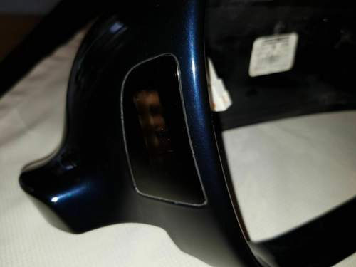

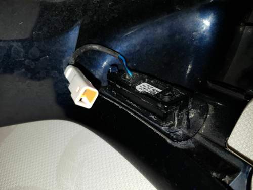

Meinen Spiegel, besser Kappe und Blinker hat es nun auch erwischt.
Preislich liegt das so wie bei @beesybaer letztes Jahr.
Nur eins klappt nicht:

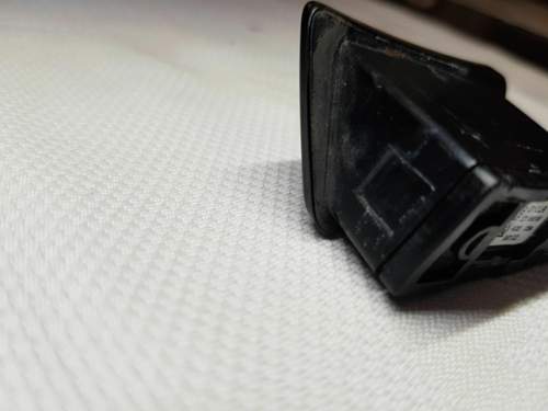

Wie hast Du bitte beim Wechsel der Spiegelkappe die Warnleuchte vom Spurassistenten herausbekommen?
Ist die eingeklebt?
Werner
Ist nicht geklebt. Nur gesteckt. Aber sehr fest.
