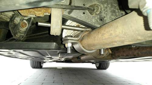

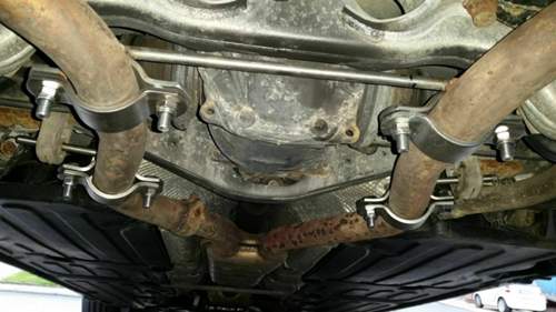

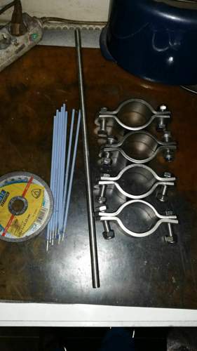

Hier der endzeitfeste Ersatz für die Stabilsatorstrebe zwischen den Anschlussrohren der Endschalldämpfer:
- Bild 1&2 - Material: M10 Gewindestange, 55,5mm Auspuffschelle
- Bild 3 Installation
Kosten <10€. Zeit für Anpassung und Einbau <20min.

Aber ja, abflexen wie @stequ schrieb, neue Schraube oder Schelle ist auch eine wunderbare Lösung. Das Material ist billig.
Mit dem Thema bin Ich auch durch .
Alles V4a.
Aber das Gewinde der Schrauben hättest kürzen können. Für die Optik. Grins !
Moin zusammen,
zum 3. mal klapperts wieder. Ehrlich gesagt habe ich keine Lust mehr auf die Art der Verbindung. Die Frage ist, wozu das Ding? Damit die Rohre weniger rütteln? Es entsteht doch die Spannung und wird nur dadurch übertragen. Da ich mit abflexen weniger Arbeit habe, würde ich das eher vorziehen. Aber wenn Ihr sagt es ist schlecht, weil... muss mir Alternative überlegen
Danke und Gruß
