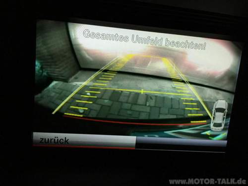

Hallo zusammen
Habe das NTG 4 am CLS verbaut, kann man dort irgendwie die Lenkeinschlags Linien von der Rückfahrkamera im Bildschirm darstellen lassen - und ich habe nur noch nicht rausgefunden wie...?
Oder geht das gar nicht beim CLS/Mercedes?
Vielen Dank im Voraus

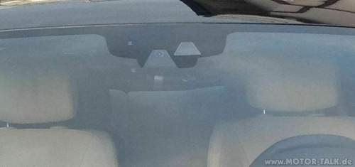

Der Spurhalteassistent hat doch auch eine Kamera im Einsatz?!?
Ja so ist es, vergessen zu erwähnen...
Bildschirmfoto-2014-04-17-um-09-30-00
Aber die Kameras zeigen doch alle viel zu weit weg. Die Stossstange ist damit nicht sichtbar!
Keine Ahnung, bei BMW sind auch nur 2 Kameras vorhanden Stoßstange links und rechts gleichso Windschutzscheibe...
Keine Kamera in der Stoßstange integriert die nach vorne Schaut.
Ich finde das System überhaupt sehr Magisch, da das Fahrzeug aus der Vogel Perspektive dargestellt wird?!

Moin moin,

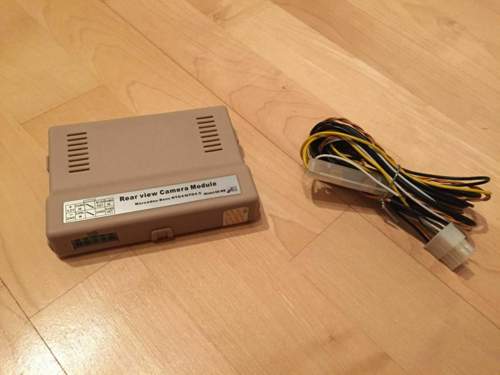

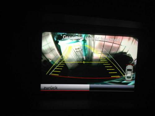

also 800 Euro ist echt ganz schön viel, ich kann euch ein Steuergerät aus Taiwan empfehlen, kostet 250 Euro! Und es bietet die sogannten Linien, sehen genauso aus wie z.B. bei der B Klasse oder E-Klasse (siehe Fotos).
Wird einfach zwischen Kamera und Comand geklemmt.
Wer interesse hat, einfach bei mir melden. Habe hier noch welche liegen.
Funktioniert bei NTG4.5 und NTG 4.0
Lg.

Und woher kennt das Teil die Autoabmessungen ? Aber hört sich sehr interessant an...
@E-ddy schrieb am 12. Dezember 2014 um 19:52:40 Uhr:
Das Steuergerät wird die Autoabmessungen nicht kennen, sondern arbeitet eher mit den Lenkwinkelsensor und zeigt dementsprechend die Linien an.
Kann dir leider nicht sagen ob das mit der Länge der Linien hinhaut. Aber orientiert man sich daran, frage ich mich? :-/
Lg.

Moin Thor,
habe das Modul bisher nur bei der C-Klasse verbaut , soll aber auch beim CLS/E-Klasse funktionieren.
Einbau dauert ca. 1,5 Stunden.
Radio muss nur ausgebaut werden und Modul zwischen stecken.
Und schon geht es los mit den Linien, kein codieren oder sonstiges notwendig.
