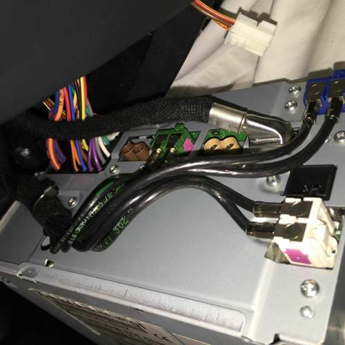

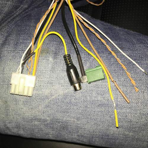

Ich habe nun auch das NaviLine Modul für die Rückfahrlinien erhalten - und wollte es einbauen, also Zierblende weg, Comand raus und nun die grosse Frage... Welches Kable kommt wohin?
Ich dachte die ganze Aktion ist plug n' play - dies scheint nicht der Fall zu sein.
Zumal verstehe ich nicht, welche Kabel wo am Comand NTG 4 angeschlossen werden müssen...
Speziell nicht die 4 Kabel ohne Stecker (gelb, braun, braun/zusammengedreht und weiss)
Benötige BITTE Hilfe!

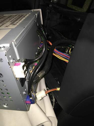

Hier die Anleitung... Bildschirm kann drin bleiben..
1.Comand ausbauen
2.Can Modul anschließen
3. Can Bus Kabel (CAN-H und CAN-Low) einfach hinten an den Comand Stecker per Stromdieb/klemme anklemmen(CAN-H und CAN-Low)
4. Pluskabel (ich persönlich habe Klemme 15 an Zigarettenanzünder genommen) anklemmen (auch per Stromdieb/klemme).
5. Masseverbindung herstellen (Kabelschuh).
6. Videosignal von Ori. Kamera per Adapter (alles dabei) an das Modul anklemmen
7.Videosignal von Modul an Comand anklemmen (evtl. Anschluss auspinnen, da er sonst nicht passt, nur bei 2er Stecker)
8. Comand wieder einbauen und Spass haben bzw. endlich mit beweglichen Linien einparken!.
Das Modul passt gut übers Airbagsteuergerät. Also platzmäßig stellt es auch kein Problem da.
Die andere Variante mt TV Freischaltung wäre Plug und Play gewesen.
lg.

Puh das eine gute Frage, kann sein das dann evtl. etwas verrückt spielt oder garnicht mehr funktioniert, aber das muss man mal ausprobieren.
Elektriker sollte das max. innerhalb von einer halben Stunde angeklemmt bekommen, wenn alles freigelegt ist.
Im Endeffekt sind es nur 4 Kabel, Plus, Minus und CAN H/L
Und dann halt noch den Kamera Fakra Stecker zwischen klemmen.
Lg.

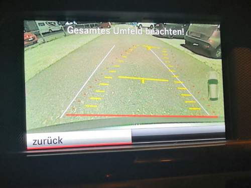

Mann kann das Japan/Usa Steuergerät gegen den ece modulator tauschen und am can b anschliessen und neu kalibrieren.Dazu die kamera unstellen als dynamische kanera im eng menü und es sollte funzen.Habe ich bei hennings post gesehen.Werde ich bald mal einbauen habe eins bei ebay geschossen.
Ich hatte erst einen CLS von 2013 ohne Hilfslinien und ohne Weltkugel und jetzt
von 2017 mit Hilfslinien und Weltkugel, die Slots sind aber immer die SD Slots.
meiner ist 11.2013 gebaut, sieht so aus:
