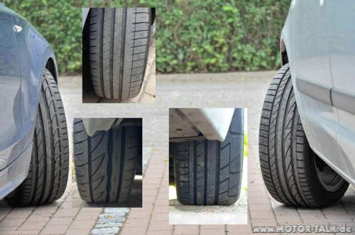

Der E90 ist nur "leider" leicht untersteuernd konstruiert und das mit voller Absicht. Steife Reifen machen das nicht besser, aber weiche teilweise, weil die HA etwas wegknickt und das passt bei Michelin ganz gut. Und wenn man nicht Pilot sport sonder Primacy fährt, dann klappt es auch mit der Haltbarkeit. Ist nur eben kein Sportreifen. Als man den Toyota-Flitzer GT86 von Primacy auf Bridgestone RE050a umstellte, fuhren die Tester gleich ein 2s! bessere Zeit aufm Kurs.
Bild von links nach rechts: S001, RE002, RE070, RE050a und oben Pilot sport3
