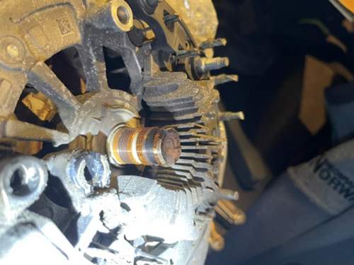

Möchte gern meine Lima beim V 250 bluetec tauschen nachdem ich die Fehlermeldung Batterie siehe Bedienungsanleitung im Display hatte. Backup und Hauptbatterie sind in Ordnung. Gibt es hier dafür eine Anleitung oder ähnliches?

Hast du die getestet?
Ja am Pluspol der Lima kein Strom. Reizstrom liegt an.
Die Lichtmaschine wird über Lin geschaltet.
Kann also durchaus sein dass da ein Steuergerät der Lima die Ladung untersagt.

Wie hast du den Strom gemessen? Mit einer Zange?
Mit einem Multimeter gemessen.
Witzig ist wenn ich eine sehr holprige Strecke fahre, bringt er hin und wieder Ladestrom.
Laut Mercedes Adapter. Kann es sein, dass ich irgend etwas anlernen oder resetten muß?
Laufleistung des Wagens 228000 Km. Denke die Kohlen sind hin.

Hm, den Ladestrom kann man mit einem Multimeter nicht messen.

Klar geht das man braucht aber eine Stromzange.
Na sag ich doch. Nur mit nem Multimeter geht es nicht :-)
Deshalb würde ich behaupten er hat einfach nur die Ladespannung gemessen.
Wenn ich WIS lese, dann lässt sich die Lima ganz gut einfach von unten austauschen.
Aber vorher sollte man lieber mal genauer prüfen und nicht einfach nur messen, ob die Ladespannung vorhanden ist.
Rippenriemen und Freilauf prüfen bzw. Schwingungsdämpfer/Decoupler Riemenscheibe Kurbelwelle.

Ich tausche Morgen früh den Generator und melde mich. Werde den Regler der alten Lima mal ausbauen und die Kohlen checken.
Danke für die guten ernsten Tips.
So Generator getauscht.
Alles wieder in bester Ordnung.
Hier die Bilder des Alten.
Kohlen waren runter.
@Sternschrauber16 schrieb am 14. Dezember 2022 um 22:15:08 Uhr:
