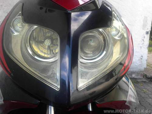

das liegt daran das er 2 scheinwerfer hat 😉
und die aufnahmen sind eindeutig passend für h4
oderhaben die alten runden die selbe aufnahme ?
Es brennen aber doch sicherlich nicht beide Scheinwerfer gleichzeitig, sonst hättest du 2 x 55W = 110W fürs Abblendlicht und üppige 120W beim Fernlicht. Das stünde einem ausgewachsenen Pkw ganz gut. 🙂
Im wahrscheinlicheren Fall, also ein Scheinwerfer fürs Abblendlicht und der andere fürs Ferlicht, hättest du hingegen pro Scheinwerfer eine Glühwendel übrig.
so ist es ... es brennt immer nur ein scheinwerfer
linsenscheinwerfer 60 watt abblendlicht
reflektorscheinwerfer 60 watt fernlicht
so ist und war es angeschlossen
und ja es sind 2x h4 ... von hinten einzusetzen und mit einem metall bügel fixiert , 3poliger stecker der aber nur 2x belegt ist ( ein glühdrat ohne funktion )
hier mal ein foto von der front
20140921-154730
