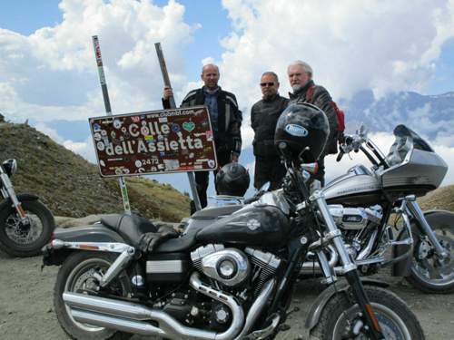

Vergiss das mal!
Wenn ein wenig Kies o. Sand "soooo" schädlich wäre, hätte ich den Zahnriemen meiner '91er Fatboy schon mehrfach ersetzen müssen. Die Riemenräder sind (altersgerecht, anwendungsgerecht) völlig zernarbt, einen neuen Riemen würde ich ihnen nicht mehr zumuten, wie umgekehrt auch keine neuen Räder dem alten Riemen mit seinen ~160Tsd km (gequält auf dem Bordering, mit Sand u.a. in N, in des
"heiligen römischen Reiches Streusandbüchse"
, usf. Der Riemen meiner '08er Fatbob hat nicht ganz so viel drauf, dafür hat er die
Assietta Kammstraße
erleben dürfen (Sand, Schotter, Schlamm, ), und er lebt trotzdem noch!
Der kann Dir mit wenigen Tsd km um die Ohren fliegen, o. mit vielen 10Tsd km das zeitliche segnen.
Halte ihn gespannt ('n straffer Riemen ist wohl, nicht nur aus männlicher Sicht 😉, zumeist nicht unerwünscht 😁).
Uli

Asietta?
Nur mit Stollenreifen!
