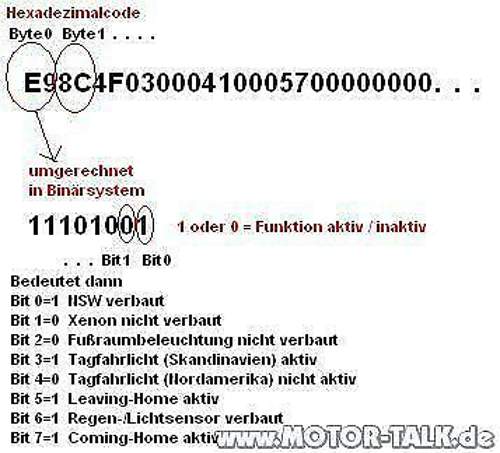

Kein Problem. Steuergerät 09, Byte 09 auf 16% (Hex 10)
- Da ich auf Xenon umrüsten möchte, möchte ich meine NSW als Tagfahrlicht haben.
Auch kein Problem, Byte 17, Bit 4 auf 1, in Byte 20 kann man die noch dimmen.
- Ebenso möchte ich gerne die NSW als Abbiegelicht nutzen.
Geht. Byte 23, Bit 2 und 3 auf 1
- Was ist der unterschied zwischen comminghome & leavinghome und kann ich dies nachrüsten
Nachrüsten nicht. Aber programmieren. 😁
Wenn Du ein Licht und Sicht Paket hast ist das schon voreingestellt.
Den Unterschied sagt doch schon der Name aus.
Coming: da bleibt das Licht an wenn Du nach Hause kommst, also das Auto verlässt,
Leaving: da geht das Licht an, wenn es dunkel ist und Du von der Haustüre aus den Wagen öffnest.
Die Zeiten wie lange das sein soll kann man im Steuergerät anpassen.

Vielen Dank für deine Codesumstellung & den Link. Allerdings weiß ich nicht, wie die Software aussieht. Kannst du mir einen "Wegweiser" geben, wie ich den Techniker sagen kann, wie und was er machen muss?
Leider nicht so richtig, da die VW-Werkstätten andere Software benutzen.
Auf jeden Fall muss er in die "Lange Codierung", mit seinen "geführten Funktionen" wird er nichts anfangen können.
Ich hatte ja nach den NSW als TLF gefragt. Gehen auch die Fernlichter mit gedimmten Einstellung?
Fernlichter nicht, nur das Abblendlicht.

Habe heute mal mit einem Techniker gesprochen. Langer Code war noch klar. Aber was ist Byte und Bit?
Also, Licht und Sicht Paket gibt es nicht in Schweden. Stattdessen gibt es was mit CH & Regensensor & automatischer abblendbarer Innenspiegel.
Doch dies nehme ich nicht. NSW & Bordcomputer (laut dt. Bilder gibt es nur den MFA+) bestelle ich mit.
CH & LH kann ich dennoch nachprogrammieren, oder?
Wie sieht es mit der Garantieleistung aus? Als ich das Thema Xenon, 4 Rücklichter, NSW als TFL & Abbiegelicht ansprach, sagte der Techniker, dass die Garantieleistung erlischt, da man die Software verändert. Stimmt das auch in D?
