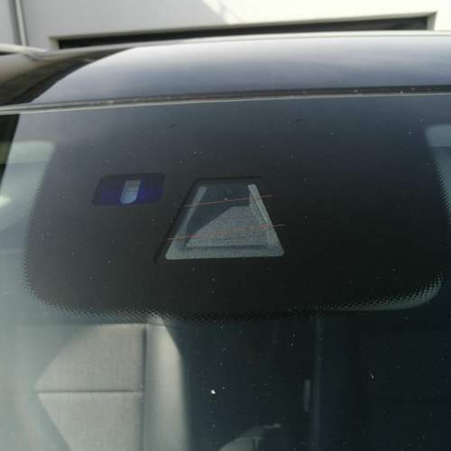

Lichtsensor oder Regensensor?
Mercedes E-Klasse S212
Kann mir wemand erklären was der linke und rechte Sensor an der Scheibe ist?
S212 / E200 / Bj 06/2012

Und das in der Mitte vom ersten Bild ist die Kamera für den Fernlicht Assi?
Das ist die Multifunktionskamera, die für den adaptiven Fernlichtassistenten, den Geschwindigkeitslimit-Assistenten un den Spurhalte-Assistenten genutzt wird.

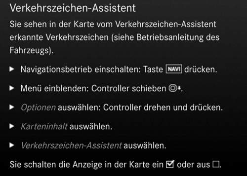

@mjbralitz schrieb am 26. März 2021 um 10:23:41 Uhr:
Die Geschwindigkeit wird auch im Navi angezeigt!?
Ja, kann Mann im Comand einschalten, dann siehst Du dauerhaft die zuletzt erkannte Geschwindigkeitsbegrenzung. Sehr hilfreich!

@ipthom und @nicoahlmann
Die Stereokamera ist in der Tat "nur" dafür vorhanden, damit das Fahrzeug bei SA DISTRONIC Plus (Autonomen Fahren Level 2) auch räumlich sehen kann. Es geht hier nicht nur um die Objekterkennung (Fussgänger, Fahrradfahrer und andere Autos), sondern auch um die Erkennung des Streckenverlaufes.
Dennoch ist eine der beiden Kameras hier dann auch für u.a. die Verkehrszeichenerkennung verantwortlich.
Wenn man eine oder beide Kameras hat, dann kann man die Verkehrszeichenerkennung immer nachträglich codieren lassen.

@migoela schrieb am 26. März 2021 um 10:39:24 Uhr:
@ipthom
Ich habe das Comand - mein Dicker ist von 2009.
Ich glaube das war dann TomTom...?!?
Kann man da auch im Navi die Geschwindigkeitsbegrenzung einschalten und wenn ja wie...
Ob es schon bei einem 2009er geht, weiß ich nicht. Ansonsten siehe Anhang...
