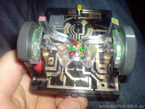

lichtschalterblock und desen beleuchtungsweise
hallo, habe mir vorhin eine weiße led in den Lichtschalterblock eingebaut, jetzt ist aber das problem auf getretten das die oberste partie des block´s immer noch in diesen orginal gelb leuchtet. Ist da noch eine seperate lampe eingebaut oder kann man das nicht ändern????

okeay bauform der led*s und helligkeit vielleicht noch dann probier ich es mal aus wenn ich lust und zeit hab =) und ise es vielleicht besser wenn ich dieses kunststoff teil bei den schwarzen strichen trenne? nicht das das licht sich verteilt und es ein mischmasch gibt

1.wird nicht gut halten.
2.sollte nichts passieren. licht bleibt gleich.

Andere alternative.
Habe vor nem Jahr meine Innenfarbe der Beleuchtung im kompletten Fahrzeug auch geändert (rot/weiß).
Würde dir anstelle von SMD-LED's lieber PLCC-2 LED's empfehlen, habe damit deutlich bessere Erfahrungen gemacht, was leuchtkraft und farbe angeht. Empfehlen kann ich dir hierbei die von BlauerTacho4u (bei Ebay). Alle anderen Anbieter waren nichts.
So jetzt zum Lichtschalterblock. Allerdings habe ich diesen damals bei mir nur einfarbig gemacht, aber du willst diesen auf mehrfarbig umbauen. Mein Plan ist, die PLCC-2 hinter das zu durchleuchende Symbol zukleben, zuvor allerdings zu verkabeln. Dies sollte zumindestens bei den oberen Symbolen kinderleicht klappen.
Bei den anderen würde ich dann die Lichtstege etwas kürzen und die PLCC-2 darauf packen, somit sollten auch diese gut ausgeleuchtet werden.
Aber ob und wie genau das alles von statten geht, wird sich erst beim umrüsten zeigen, machbar ist alles =)
ja aber ich überleg gerade schwer ob ich es doch nicht nur einfarbig mache..aber nuja vielleicht will es ja mal jemand versuchen 😉

also ich habe meinen Lichterschalter auch nur einfarbig beleuchtet. hätte ihn aber auch bunt machen können. bei mir werden alle unteren Symbole von separaten LEDs beleuchtet. nur den oberen Teil habe ich mit einer LED beleuchtet. auch diese Stellungsanzeige. Das war mir zu aufwendig den separat zu beleuchten.
Für den unteren Teil habe ich SMD LEDs genommen. Bei Lumitronix gibt diese bereits fertig angelötet an ein Stückchen Kabel. Die LEDs habe ich dann mit Heißkleber an den Enden des Lichtverteilers geklebt. Bissle fummlig sind die beiden Regler links und rechts. Aber ist auch machbar.
