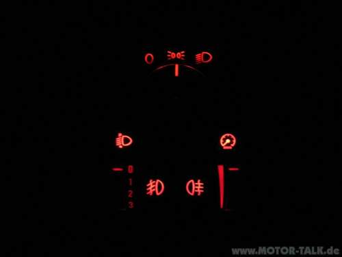

hallo, habe mir vorhin eine weiße led in den Lichtschalterblock eingebaut, jetzt ist aber das problem auf getretten das die oberste partie des block´s immer noch in diesen orginal gelb leuchtet. Ist da noch eine seperate lampe eingebaut oder kann man das nicht ändern????

ich weiß nicht, wie hell die LEDs im Radio sind. aber die SMDs (hab die roten) sind absolut hell genug und schön gleichmäßig. Das Ergebnis ist sehr viel besser (heller, gleichmäßiger) als das Original.
Klar, Widerstände brauchst du immer. Wenn du es geschickt machst, dann schaltest du 3 LEDs in Reihe mit nem kleinen Widerstand. Das ist effektiver, als wenn du jede LED mit einem Widerstand versiehst. Beim Lichtschalter könnte das aber vielleicht bissle schwierig werden, wenn du es mehrfahrbig willst. so viele LEDs benötigt man ja nicht.

soso ned schlecht meins sollte am ende so aussehn. un alles wurde nur in paint bearbeitet deswegen schaut des bisschen komisch aus
also oben weiß und den regler male ich innen rot an
unten wie auf bild und der schalter für die nsl rot.
ich werde die stege etwas kürzen und die smd leds aufklebel das solte dann klappen..hoff ich

also die Stege brauchst nicht kürzen. Das passt so.
die 12V kannst du da abgreifen, wo die normale Fassung jetzt sitzt. Ich hab da einfach Kabel angelötet.
