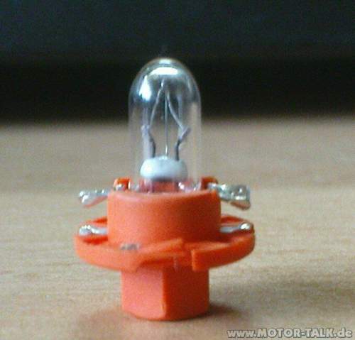

Hallo ich brauch mal euren Rat
Bei mir geht immer die Beleuchtung vom Lichtschalter aus, wenn ich auf das Lichtschaltermodul drauf drücke oder dran ziehe geht es wieder an und nach kurzer Zeit wieder aus.
Das kommt mir so vor wie ein Wackler, oder an was kann das noch liegen ?

HI,
man kann auch ganz radikal vorgehn und die Kontakte des Birnchens auf die Leiterbahnen auflöten, evtl. mit nem Stückchen Kabel-Litze... würde ich ggf so machen 😉
Gruß cocker

Man kann aber ein stärkeres Birnchen reinmachen... verbaut ist standardmäßig 1,2 W, gibt auch 2 W soweit ich weiss.

HI,
bau den Lichtschalter mal aus und guck, welche Birne verbaut ist (sollte 1,2 Watt sein). Gibt die auch in 2 Watt, dann isse heller. Dein fOH hat soviel davon, dass er die sogar verkauft 😁
Gruß cocker

HI,
ja, so wars bei mir auch, als ich den Vectra gekauft hab. Das is nur ein einziges billiges Scheiss-Birnchen. Da laufen so Lichtwellenleiter aus Kunststoff durch den Schalter, die alles andere mitbeleuchten. Auch die Tasten für Nebler, Dimmer usw
Gruß cocker
