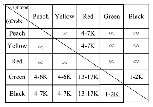

Nochmal zu "wo ich gemessen habe":
Hinter der Frontverkleidung des Rollers ist der Laderegler, aus dem geht ein Stecker raus, der mit den Kabeln belegt ist, die du aufgezählt hast. Genau da habe ich gemessen. Passt das?
Für die V -Messung ja ,wenn das Gerät automatisch auf Wechselstrom schaltet ,dann sollte aber bei der Anzeige so ein Zeichen ~ zu sehen sein.
Die Ohm -Messung machste am besten am Stecker der Lima der ist in etwa 20-30cm weg von der Lima.
Die müssten auch auffällige Werte zeigen wenn die Lima platt ist.
Die Kabelfarben müssten die gleichen sein.
Hab dir mal die Ohm-Werte des Reglers beigelegt.
Die kannste auch mal vergleichen.
