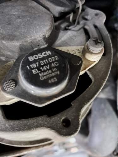

Hallo, ich will keinen neuen thread öffnen, denn mein Anliegen geht in die selbe Richtung.
Meiner hat keinen Defekt, alls läuft prima. Ich wollte nur wissen, wofür der Widerstand beim regler ist.
Wenn ich einen regler für meinen 124er suche kommen gleich mehrere zur Auswahl. 14,1V 14,5V, mit Wiederstand, ohne Widerstand. Selbst wenn ich die bosch Nummer auf dem regler eintippe werden mir sehr viele Ergebnisse angezeigt.
Fahrzeug ist ein E 200 Diesel aus 09.1994.
Regler ist ein bosch Teil mit folgender Nummer 1197311022

Du hast meine Frage nicht verstanden sorry.
Ich will wissen was der Widerstand für einen Sinn hat. Den regler gibt es ja einmal mit und einmal ohne.
Nimm einfach den war nicht die frage. Ausserdem liegt kein Defekt oder so vor. Ich habe nirgends geschrieben, dass ich Ersatz suche.
Welchen Widerstand meinst du denn ?
Die LM macht viel mehr als 14,0 Volt und der Regler regelt die höhere Spannung auf eine niedrige Spannung, die 14,0 Volt.
Ach, du meinst den kleinen schwarzen Widerstand ?
Mit dem extra Kabel ? Der soll die LM entstören.
Ja genau. Bei einigen Reglern ist noch ein kleiner Widerstand eingelötet. Bringt der irgendwelche Vorteile oder so?
@D_Rocc44 schrieb am 19. März 2024 um 21:34:17 Uhr:
Zunächst mal…warum gibt es kein „Danke dir“ etc., wenn dir jemand gescheit auf deine Frage antwortet?
Die Antwort zum Wiederstand gibt dein eigenes Bild!
Der ist doch separat an deiner Lima dran. Und ja, der ist zur Entstörung.
Du brauchst also nur den Regler, falls deine Kohlen runter sind. Der Wiederstand hat nichts mit der Spannungsregelung zu tun und geht eher nicht kaputt.
