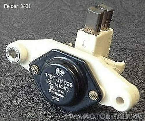

Neue Lima kostet 60-80€ und ist in einer viertel Stunde eingebaut.
Bei Nicht-Bosch lohnt keine Reparatur.
Wenn es ne Bosch ist, lohnt der Reglerwechsel.
Ein neuer Regler für die Bosch kostet ca.20-40€ und ist auch in einer viertel Stunde verbaut.

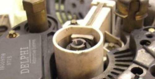

der Reglerwechsel ist bei Delco auch nicht teurer, aber es könnte IMHO auch der Diodenblock kaputt sein, denn das ist eine Schwachstelle. Und so wie ich das sehe, ist der TE mit einem einfachen Tausch der Lima besser bedient. Kostet letztlich nur wenig mehr und kuriert das Problem sicher.

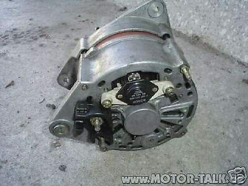

so, jetzt den richtigen thread erwischt ;-) habe hier eine funktionierende lima vom mv6 bekommen. hat die nummer 90413763 und ist wie meine auch von bosch. da sie nicht passt könnte ich ja die regler tauschen. wo sitz denn dieser? hinter der schwarzen kappe? und bekomme ich es getauscht? und dann die alte lima einbauen und es müsste laufen oder muss ich noch andere sachen tauschen oder beachten?
nochmal sorry für den falschen post
Ahhhhh.....
Wie oft willst du denn noch den Zitieren Button nutzen....🙄
A n t w o r t e n  Button benutzen !😉

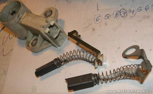

Ja, wenn es denn eine Bosch ist, kannst du den Regler und Kohlenträger mit geringem Aufwand hinten abschrauben.
Mit dem Regler zum Teilejogi und einen neuen holen.
Bei den anderen Limas heißt ein Defekt in 99% der Fälle eigentlich Totalschaden, da sie sehr kleine Schleifkontakte haben die nicht ersetzt werden können.
Haben doch alles hier schon hundert mal erklärt,...
Bitte,... benutzt doch auch ab und an mal die Suchfunktion.
Das in den letzten Jahren hier alles mühsam geschriebene ist doch kein Klopapier, das man einfach runterspült und nie wieder dran denkt.
Die meisten Threads sind gespickt mit geballtem Fachwissen, welches zu fast allen Fehlern einen riesen Fundus an weiterführenden Hilfen bietet.
