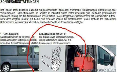

Ich wöllte auch nicht mit einem laufenden Notstromaggregat durch die Gegend fahren. Frag doch einfach mal bei Renault nach - es gibt da auf jeden Fall Möglichkeiten! Siehe Bild...

ich habe in der zwischenzeit bei Renault angefragt, jedoch habe ich bis jetzt keine antwort erhalten!
