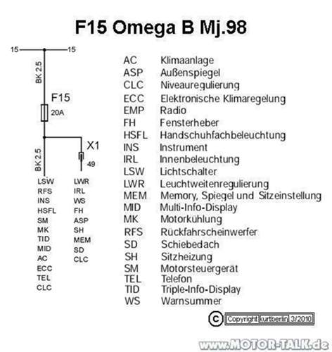

Da Tacho und Drehzahlmesser ausfallen, hat das alles nichts mit der Lichtmaschine zu tun.
Die Ladekontrolle leuchtet nur, weil sich die Lima über die Kontrolleuchte und die im Tacho plötzlich spannungslosen parallel liegenden Verbrauchern Masse holt.
Sie leuchtet ja normalerweise bei stehendem Motor, weil sie vom Tacho her Plus bekommt und an der noch stehenden Lima Masse anliegt.
Dann geht geht sie ja im Normalbetrieb aus, weil durch die nun ladende Lima nun an beiden Seiten Plus liegt.
Wenn sie nun bei laufendem Motor leuchtet bekommt sie von der Lima plus und holt sich eben die Masse im Tacho.
Dann wird die Kontrolle auch nicht leuchten (wie sie müßte) wenn du in dem Zustand Zündung einschaltest.
Also mal die Sicherung F15 wechseln und schauen ob dann wieder alles in Ordnung ist.
Wenn wieder alles in Ordnung ist, aber die Sicherung abermals fliegt, mal jemanden nach einem defekten Verbraucher suchen lassen. Das ist häufig ein defekter Kühlerlüfter ein Relais oder, oder, oder,.....🙄🙁
Da hängt ein riesen Haufen an Verbrauchern dran.

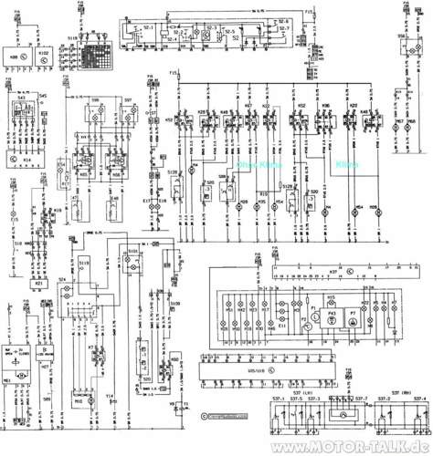

F15-belegungen-ab-94
F15-mj-98

Dazu einfach mal alle Relais ziehen (natürlich merken wo sie saßen, am besten mit einem guten Foto mit der Cam)
Dann die neue Sicherung einstecken und hoffen das sie hält.
Hält sie kannst du mit dem einstecken der einzelnen Relais und dem sofortigen Sicherung prüfen beginnen.
Ersatzweise kannst du auch ein Ampermeter anstelle der Sicherung zwischen die Kontahte im Sicherungshalter halten und die Ströme vergleichen.
(Bitte das Ampermeter nicht dauerhaft anschließen, nur kurz messen)
Im Plan sind ja sämtliche Verbraucher augezeigt, wie sie auf den Kreis F15 zurückgreifen.
