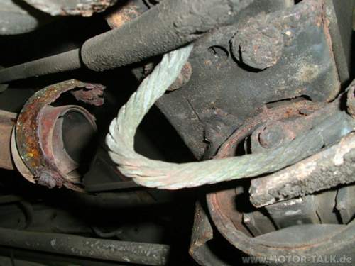

Leuchtet die Ladekontrolle bei Zündung an, und geht aus bei laufenden Motor ? Wenn die LIMA bei erhöhter Leerlaufdrezahl ca 14 Volt liefert, ist die auch i.O. Wenn er schwerfällig anspringt kann sein: Batterie schwach (ist ja neu), Anlasser (innerlich schwergängig, Lager ausgeschlagen, Kohlen abgenutzt), Übergangswiderstand an den Batteriepolen, oder Massekabel am Getriebe. Massekabel prüfen, ob nicht teilweis aboxidiert, an den Batteriepolen mal am Kabel wackeln, ob alles richtig fest. Mann kann auch zusätzlich Masse legen, Überbrückungskabel schwarz vom Minuspol (bloß nicht Plus !) der Batterie ans Motorgehäuse klemmen. Wenn es dann besser mit dem Anspringen wird, hat das Getriebemassekabel Kontaktschwierigkeiten.
68-massekabel-am-getriebe
