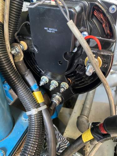

An einem Hauptmotor auf einem Schiff ist eine Lichtmaschine des Typs F032112294-ZCO von Cargo verbaut. Sie ist für 28 V ausgelegt und besitzt einen Spannungsregler. Die Lichtmaschine ist komplett neu, liefert im Leerlauf jedoch keine Spannung.
Es liegt eine Erregerspannung am Anschluss L bzw. D+ an, aber es kommt kein Stromfluss zustande – und somit auch kein Magnetfeld. Eine Batteriekontrollleuchte ist zwar verbaut, scheint aber keinen Einfluss zu haben. Selbst wenn ich sie abklemme und die Zündung einschalte, kann ich weiterhin eine Spannung auf dem Erregerkabel messen.
Im Schaltplan ist die Lichtmaschine selbst eingezeichnet, der Regler jedoch leider nicht – also auch nicht, woher genau die Erregerspannung kommt. Die Spannung, die ich am Erregerkabel messe, beträgt ca. 24 V. Das Bordnetz liegt ebenfalls bei 24 V.
Wenn ich eine 24-V-Leuchte zwischen Erregerkabel und B- halte, beginnt sie zu leuchten. Halte ich jedoch ein Ende an das Erregerkabel und das andere an B-, leuchtet sie nicht.
Frage: Kann man die Lichtmaschine irgendwie durchmessen?
Im ausgebauten Zustand messe ich zwischen L und B- einen Widerstand von ca. 70 kOhm. Wenn ich den Regler abnehme, hat die Erregerwicklung einen Widerstand von ca. 5 Ohm. Die Riemen sind gespannt und drehen ordnungsgemäß.

Lichtmaschine
Vorne ist der Spannungsregler

Normal läuft die Erregung über Batterieplus, in welchem die Ladekontrolllampe in Reihe geschaltet ist, als B+ > Lampe > Erregerplus
Evtl. hilft das weiter:
https://www.sbmar.com/articles/6bta-5-9-6cta-8-3-mechanical-engine-wiring-diagrams/
mein Rat, wenn die Erregerspannung anliegt, aber kein Strom fliesst:
Prüfe mal die Minusverbindung am Generator (muss in ausreichendem Querschnitt sein!)
Gerade in Schiffen gibt es manchmal kein Chassis/Ground/Minus, sondern Minus/Ground muss per Leitung mit ausreichedem Querschnitt (mindestens genauso dick wie die Plus-Ladeleitung) angeschlossen sein.
Vorsicht: Es gibt manchmal auch exotische Plus auf Chassis-Systeme
Durch die Bewegung des Schiffs und der Vibration des Motors können solche Leitungen auch nach und nach innerlich brechen/korrodieren und haben dann trotz unbeschädigter Isolation einen Unterbruch.
