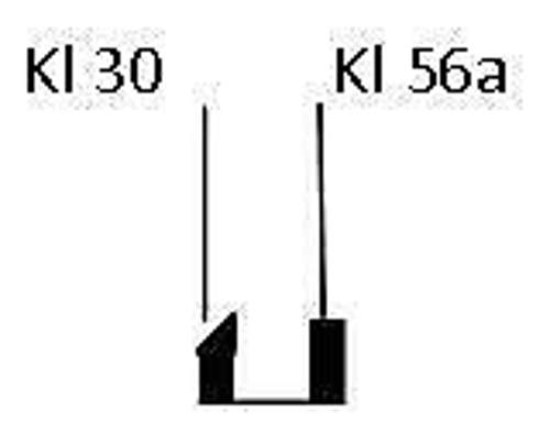

Blöde Frage, ich hab den Wischerschalter gewechselt wegen MFA. Jetzt hab ich keine Lichthupe mehr. Heißt ich muss immer über den Druckpunkt hinaus bis der Fernlichtklick kommt, dann geht die Lichthupe. Blöd daran ist, dass man ja jetzt quasi nochmal Lichthiupe ziehen muss, um das aktivierte Fernlicht wieder abzuschalten.
Bei meinem alten Wischerhebel war es so, dass ich bis kurz vor den Druckpunkt ziehen konnte und dort war bereits die Lichthupe. Wenn ich wieder losgelassen habe, war alles wieder wie vorher.
Gibt es verschiedene Wischerschalter? Oder ist der den ich habe schlicht defekt? Wenn ja, lässt es sich reparieren?
Besten dank 🙂

Ne die Arretierung ist das nicht gewesen.
Im Grunde genommen war der Kontakt der Klemme 30 mit Klemme 56a verbindet nicht mehr ganz passend. Habe die letztendlich umgedreht, jetzt funktioniert alles wieder.
versteh ich jetz nich
foto davon ?
gruss !
Foto hab ich nich gemacht :S, hatte so fies fettige Fingers vom Kontaktfett.
Also die Lichthupe geht ja immer, egal ob zündung an, licht an usw. deshalb ist nicht das Fernlicht von Interesse, sondern ausschließlich die Lichthupenfunktion.
Der Kontakt zwischen Klemme 30 und 56a wurde erst hergestellt, wenn man den Schalter über den Druckpunkt hinaus gezogen hatte, weil das Verbindungsplättchen schon angeschrägt war und der KOntakt zu spät kam.
Ich hab das mal versucht zu zeichnen, vielleicht wird's dadurch verständlich?
Ließ sich nicht sooo gut reparieren, hab länger gebraucht bis ichs gefunden hatte.

Meistens funktionierts ganz gut mit "aus 2 mach 1". Schönes Replikat! ^^
Das gemeine war, dass aus "zwei mach eins" nicht funktioniert hat 😕
Erst durch umdrehen des Kontaktplättchens funktionierte alles wieder.
