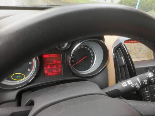

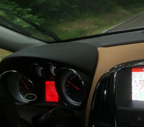

Lichtautomatik; es gibt zwei Stufen; für Dunkelheit und Regen/weiteres
Opel Astra J
Ich habe mich schon mehrmals gefragt, warum bei der Lichtautomatik das grüne Lämpchen angeht und das Radio-Display bleibt hell und ein anderes mal zusätzlich auch das Radio-Display dunkel wird.
Im Handbuch steht für die grüne Licht-Kontrollleuchte nur, daß das Abblendlicht eingeschaltet ist.
Jetzt habe ich extra mal nach einem kurzen Regenschauer angehalten und nachgesehen.
Bei Dunkelheit/Tunnel wird das Radio-Display dunkel, mit Abblendlicht vorn + hinten.
Wenn das Radio-Display hell bleibt, dann sind nur die Scheinwerfer an, aber die Rücklichter sind aus.
Evtl. gibt es noch andere Umstände, wo nur die Front eingeschaltet wird.

Nein, es war kein Sonnenlicht und auch kein TFL.
Aber kurz davor wurden die Scheibenwischer benutzt, bei einem kurzen Regenschauer bei Tag.
Ja, das kam mir hin und wieder auch komisch vor, warum das Navi nicht dunkel wurde, wie sonst üblich.
Jetzt habe ich schon länger auf den Moment gewartet und nun extra angehalten; mit laufendem Motor.
Da waren nur die Scheinwerfer an (H7/LED), aber keine Rückleuchten.
Nur wenn auch das Navi dunkel wird, dann sind auch die Rückleuchten an.
Anscheinend gibt es doch noch eine Schlechtwetterlicht-Schaltung.
Heute hat es wieder funktioniert; bei Regen +Scheibenwischer gingen nur die Scheinwerfer an; ohne Rücklicht und das Navi blieb hell.
