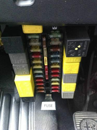

Hilft dir vielleicht nicht, aber trotzdem; mein Alfa 145 QV hatte ein misteriöses Problem.
Auto lief einwandfrei aber manchmal fielen gleichzeitig viele elektrische Komponenten aus, das betraf Hauptscheinwerfer und Rückleuchten, Hupe, Scheibenwischer, Gebläse, Zentralverriegelung.
Mehrere Relais und beide Lenkstockschalter erneuert, leider ohne Erfolg.
Ursache war letztendlich ein gebrochener Kontakt im Modul, auf dem die Sicherungen und Relais eingesteckt sind.
Kommt sicher nur ganz selten vor, weshalb man nicht so schnell darauf kommt.
PS:
Bei meinem 145 QV sind wir darauf gekommen, weil sich die Symptome änderten, wenn man den Relais- und Sicherungskasten im Fahrerfußraum mit dem Hebel entriegelte und herunterklappte.
Man musste aber sehr gute Augen haben bzw. eine Lupe benutzen, um die Fehlstellen zu entdecken.

Bei meinem 145QV sitzt der Kasten mit den Sicherungen und den Relais im Fahrerfußraum.
Ich mache gleich mal ein Foto.
Danke!!
Hier kommen die Fotos von meinem 145QV.
Den Hebel mit der Aufschrift "Fuse" ziehen, dann klappt das Teil runter.
Links von dem Sicherungskasten befinden sich übrigens noch weitere Sicherungen, wie man auf den Fotos erkennen kann.

Ich könnte mir vorstellen, dass du, durch die Prüfung der Sicherungen, das Problem nur vorübergehend behoben hast, weil die Kontakte bewegt wurden.
Weder eine Sicherung noch ein Relais war bei mir defekt, es lag an zwei beschädigten Kontakten in dem Bauteil, das die Sicherungen und Relais aufnimmt.
Ein Versuch die Kontakte zu reparieren brachte keinen dauerhaften Erfolg, weshalb das Teil, gegen ein passendes aus einem anderen 145 vom Autoverwerter, getauscht wurde.
